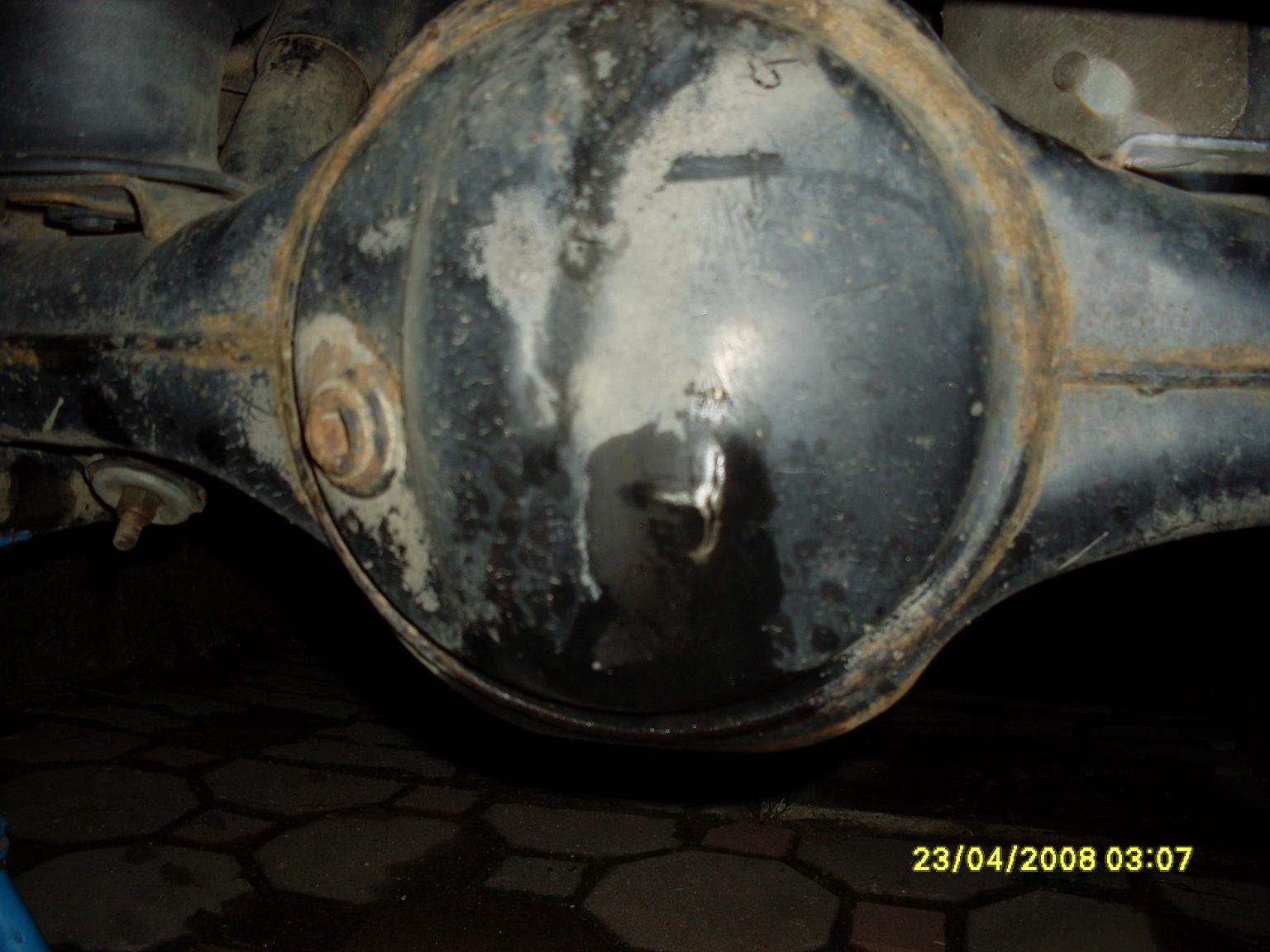

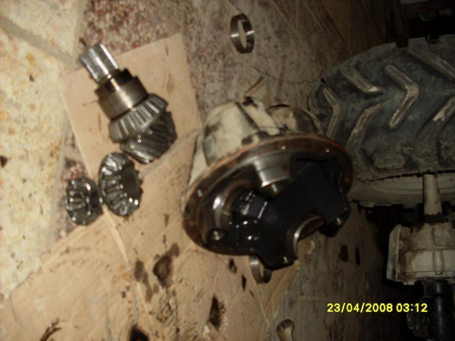

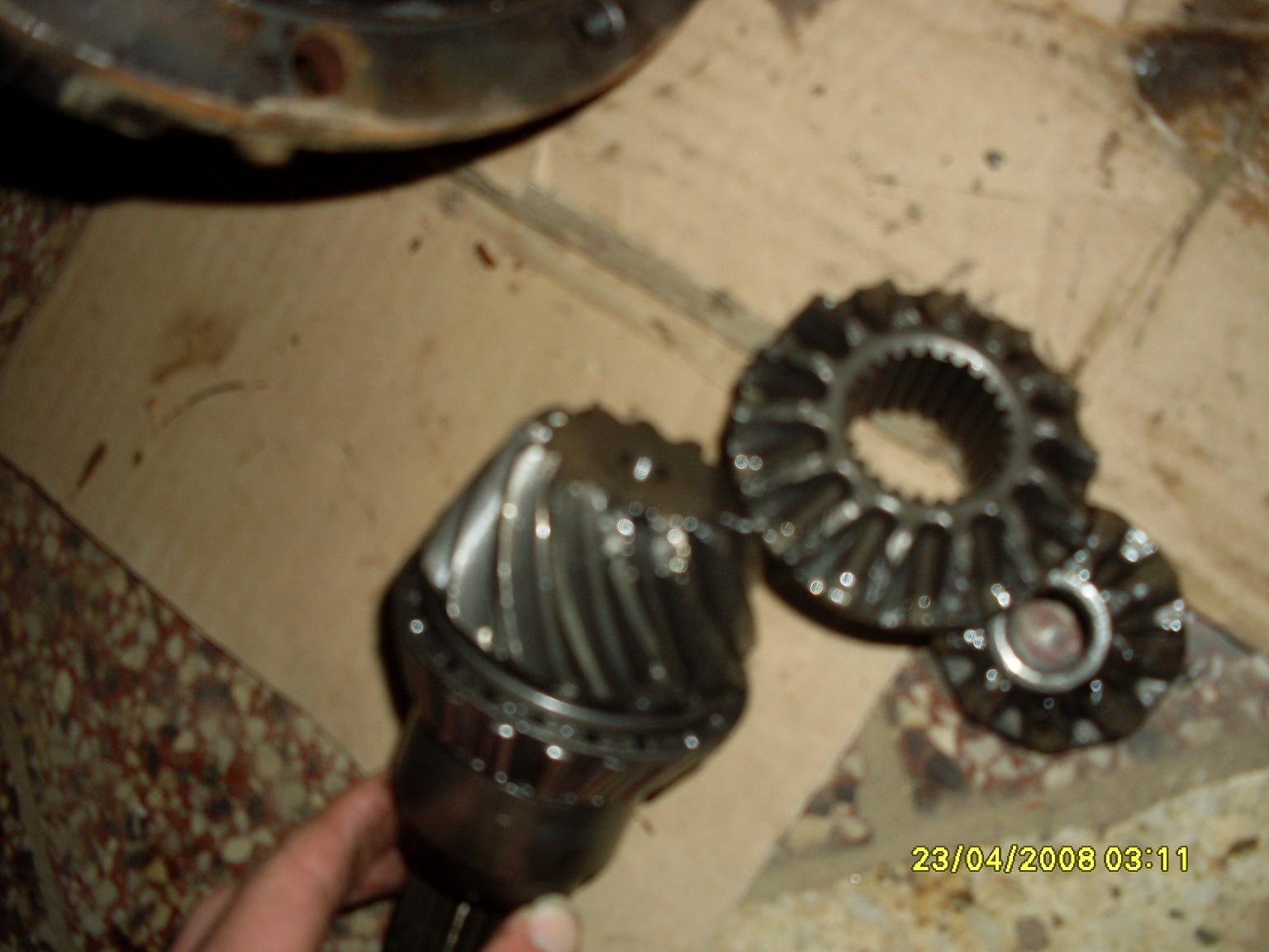

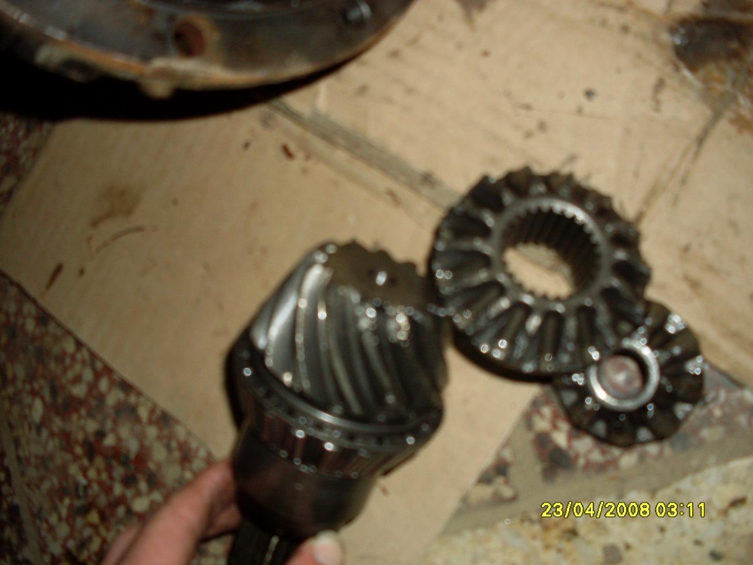

zdravim vas a chcem vas zaroven porosit o rady.mam dva problemi Prvy je ze zhanam na P38 rv98 4.0se zadny diferencial s 24drazkamy.Druhy problem mam ze ci mate vysvetlenie alebo uz ste niekto riesili problem typu-pri jazde s autom som nezaznamenal ziadny problem ani hluk co sa tyka diferaku ale az po odparkovani som zistil ze mi vyteka olej z diferaku bo bol roztrhnuty z vnutra smerom von.ked som to rozobral tak boli vylamane zuby na satelitoch a rozlamane capy.neviete my povedat pricinu toho??

nemalo to ziadne divne zvuky? mozno unava materialu ak bol moc zatazeny...vzdy ked vidim taketo veci musim si skontrolovat ten moj tank nech ma zase

prave ze ani ne akurat mi to raz chrumlo co vyzeralo ako keby bolo nieco uvolnene :Ja blb: .a uz s tym ani do terenu moc nechodim naposledy pred 6 mesiacmi a jazdim teraz skor s kludom lebo som to len testoval po opravach.mesiac dozadu som kontroloval aj olej ci je ho tam dost

no teraz mam nutkanie sa v blizkej dobe nato kuknut:D Aj tak si myslim ze to co sa ti stalo je unava materialu ak tam bol ok olej a predtym ziadne naznaky proste niektore veci nevydrzia vsetko a naveky a hlavne u LR ktory ani zdaleka nejazdi len po ceste:D

:hmm: snad mas pravdu lebo by som bol nerad keby som tam dal novy a urobilo by mi to znovu to uz by som ho rozsekal zo sekerou :devil .a to mas pravdu ze ten moj si toho mimo cesty uz zazil moc :chuckle .len este mi zostava zohnat niekde druhy dif co bude asi problem

Zkontroluj si viskospojku, jestli není spečená a uzamčená natvrdo. Pak to odnáší hlavně diferenciály. Nadzvedni jedno přední kolo a zkus s ním otáčet, sice ztuha, ale mělo by to jít.

Pokud ti to pomůže tak ti můžu nabídnou diferáky z mojí P38 4,6l ,ale jsou bez talíře bo se hodil do ARB ,a ložiska nic moc 214 000 km.ale kola jak zrcadlo pro sychr mám dva do foroty :mrk

Jestli si chceš auto nechat, tak tam dej diferák z 4.6ky, má 4 satelity, vydrží rozhodně mnohem víc.
