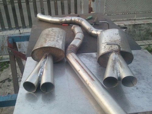

Po sušenostech z životností standardních výfuků z ocelového plechu u všech svích miláčků jsem volil anticorro cr/ni 18/14 v %. síla trubek1,5 až 2mm a plech na tlumiče 1,2-1,7 (jo já vím velká váha ale navěky)nebodováno ale vařeno naplno po obvodě foto na Dotahovací momenty hlavy...určitě pokud by někdo měl zájem je možno spáchat něco i pro vás :cool
Re: výfuk
#13 Příspěvek od eliott » 01 čer 2011 13:21
Ty se asi hodně nudíš, co? :mrgreen: Jinak pěkný :yes

Todle je jen na rychlo na pořádný bude muset Gintr počkat 8)
