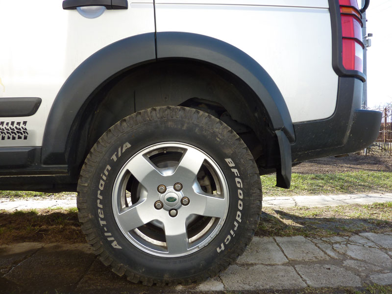

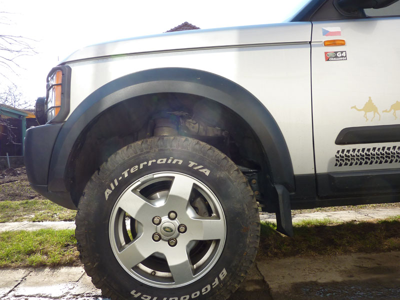

#13 Příspěvek od RudaK » 21 dub 2011 16:43
mikedee píše:Tak to funguje.
Stejně to funguje při zkrácených táhlech a bez špalíčku :chuckle ( a ten externed to má stále v zásobě :yes )
