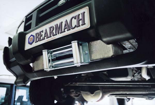

Jak říká Alf, určitě to jde, ale je třeba plotna. V zásadě na stejném principu jako tady na DII:
http://www.discovery2.co.uk/winch.html" onclick="window.open(this.href);return false;
Na DI to pak může vypadat třeba takhle:
