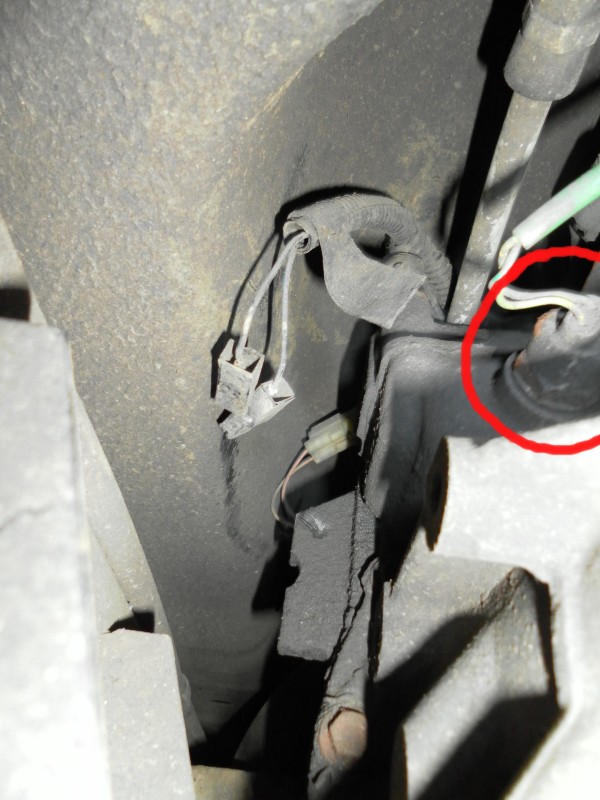

Pozná někdo jestli jestli je to z D2, podle výkonu co píše to bylo v autě nejspíš s motorem 4.0 V8 a ten se dával i do D1, je teda něják poznat odkud převodovka je?

Třeba podle předního unašeče na kardan. Podle víčka na vývodu pro PTO, podle silentbloku atd. K :dance

OK, díky za odpovědi. Teď koukám do Rave a byl jsem se podívat i na auto a řekl bych, že tam chybí i nějáký čidlo oproti DII, ne? Nesouvisí tohle čidlo něják s tou reakcí na plyn při zařazené redukci jak jsi jednou psal eliotte?

No vidíš, že to poznáš i ty. :yes
A odpověď je ano souvisí.
