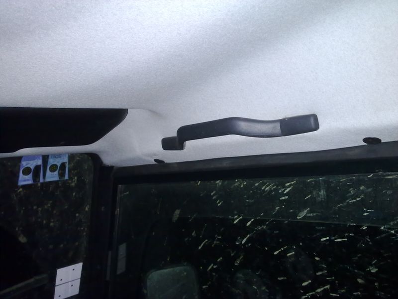

Určitě už se Vám stalo, že když si vedle vás někdo sedne , tak první co hledá je střešní madlo na držení. Přiznejme , že to u okýnka, je trošku nepraktické .
Máte to někdo nějak vyřešené ? Myslím ,že na dlouhou jízdu to pro spolujezde není úplně pohodlné. Díky za nápady ...

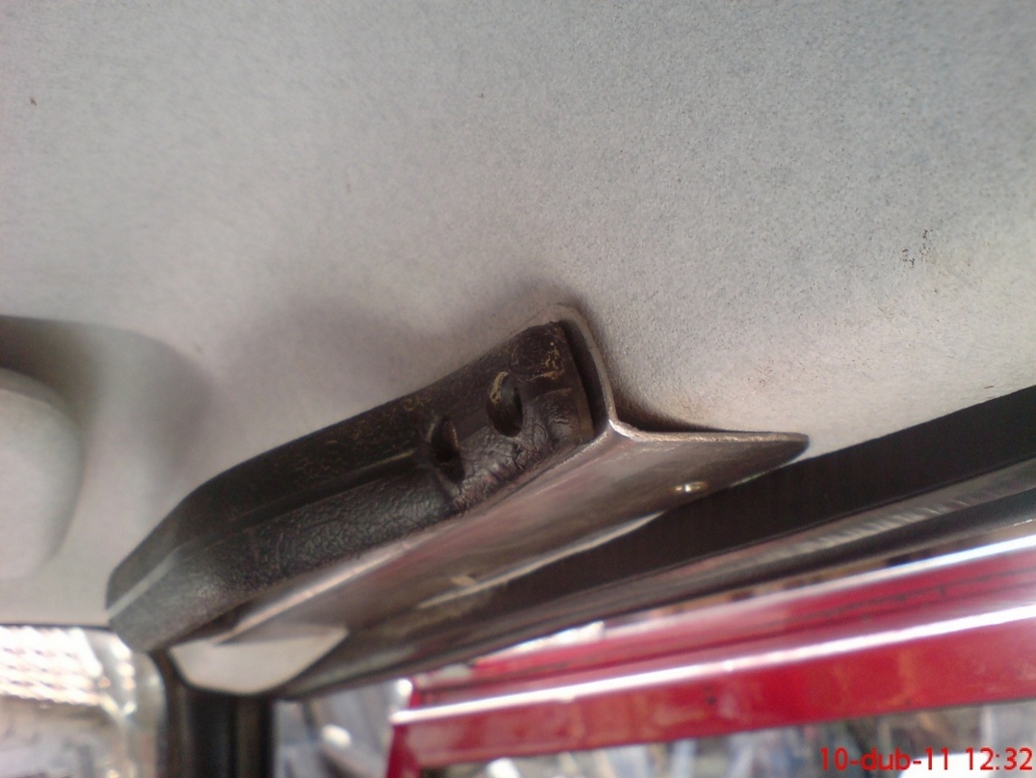

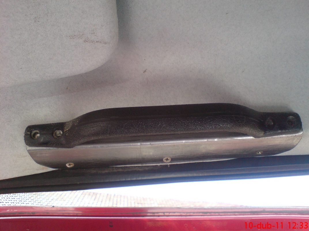

No mě tam chmatal úplně každej,tak sem to vyřešil madlem ze staré škodovky.Madlo sem prvně nanýtoval na nerez plech a pak sem to přichytil šroubama k hornímu lemu střechy :Pohoda:

#4 Příspěvek od PETA » 10 dub 2011 12:55
foto

Re: Madlo u spolujezdce defender
#5 Příspěvek od PETA » 10 dub 2011 12:58
foto

#6 Příspěvek od romski » 10 dub 2011 13:11
Díky a je to šroubovaný skrz střechu ?

#7 Příspěvek od PETA » 10 dub 2011 13:31
Samozřejmě,že ne.Nechci v autě mokro. :mrgreen: Drží to za ten lem,kde je chycený tapec střechy.
akorát sem mohl líp natvarovat ten nerez....sem spěchal,no
