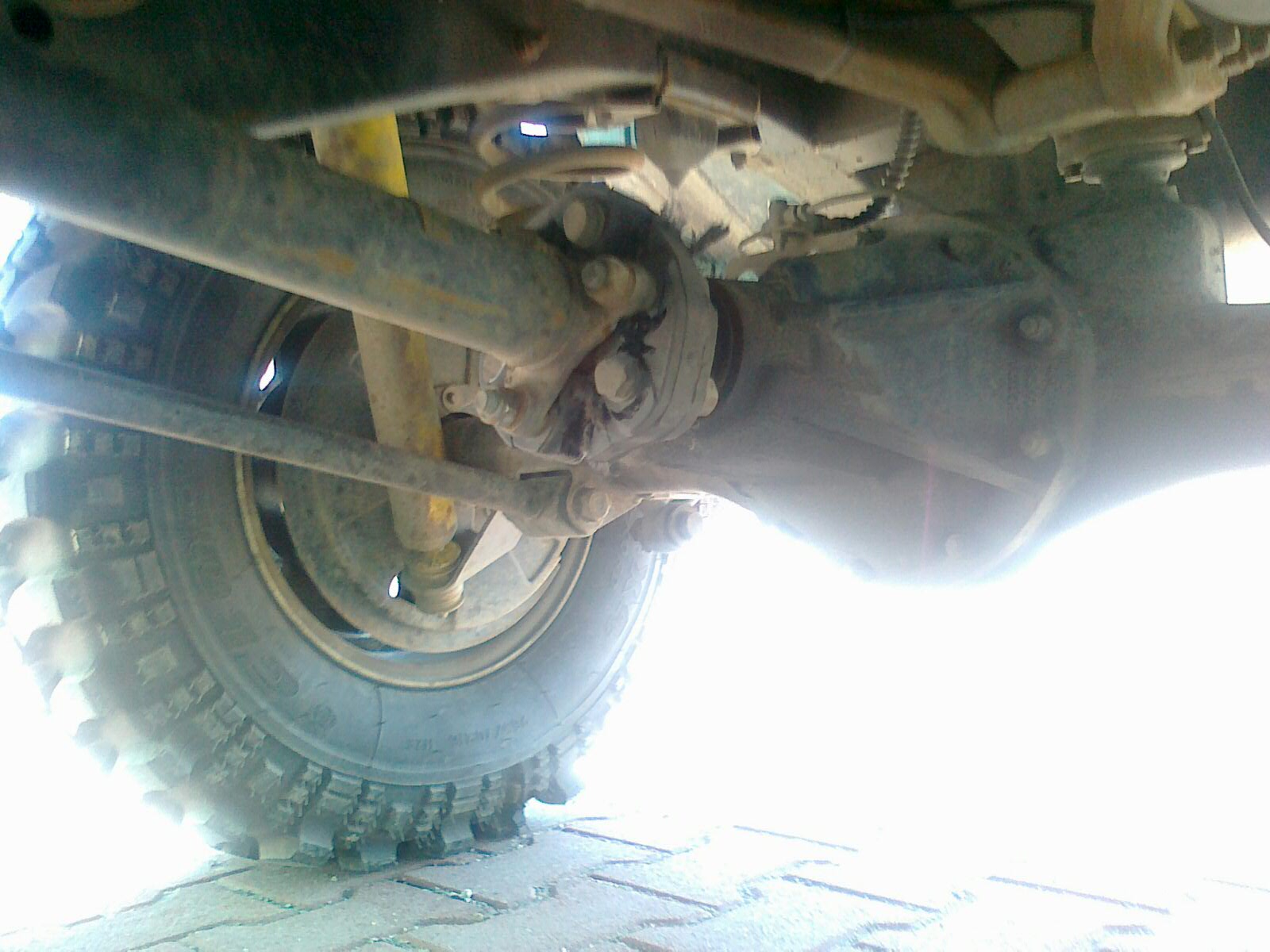

pred 1/2 rokom som menil hardy,mam "2 lift a takto dopadla nova :head
korekcne ramena nemam,
viete mi poradit kde je chyba,pred tym mi to ani netriaslo,vsetko fungovalo OK.
a pri vymene HARDY za kardan.kriz je potrebne menit aj korekcne ramena?
vopred dakujem za radu
(204.79 KiB) Staženo 729 x

korekcni ramena vzadu se meni kvuli silentblokum co jsou mezi ramem a ramenem co sem teda pochytil

dík za odpověď,zatim měnit nebudu.už jsem na to přišel,dlouho trvající vibrace měly příčinu ne v hardy spojce/kterou sem vyměnil-menší vibrace pokračovaly dál/,ale v ložisku na hrušce diferáku.když jsem to pod autem zkoušel,tak jsem na nic nepřišel,až po odpojení kardanu se to projevilo pořádně.
zřejmě to vytrhání hardyny mělo souvislost s vůlema na ložisku.

Miky_CZ píše:korekcni ramena vzadu se meni kvuli silentblokum co jsou mezi ramem a ramenem co sem teda pochytil
Ja som zasa pochytil, že sa dávajú ak sa robí viac ako 2" lift, pretože náprava na ramenách opisuje kružnicu a čím ide nižšie, tým viac ide dopredu (predná dozadu)
Ano...je to kvůli záklonu nápravy...

je to mozne, ale muze mi teda nekdo vysvetlit jak ty zadni korekcni ramena muzou urcit zaklon?
to delaji jenom predni ne?
zadni jsou akorat ohnute kvuli silentblokum a mozna delsi
i kdyz asi pravda pokud jsou delsi a to vecko nahore zustane stejne dlouhe tak se mozna ta naprava pootoci
