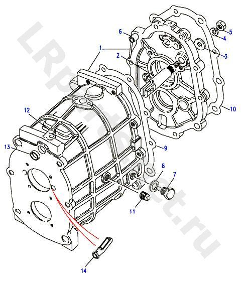

už si příjdu trochu jako debil, ale když chci měnit olej v převodovce je potřeba demontovat tunel nahoře v kabině kvuli napouštění? viz:
http://www.landroverexpedition.com/tech ... il-change/" onclick="window.open(this.href);return false; myslel sem že tam je jen vypoušťák z boku a napoušťák nad nim podobně jako v nápravach....
Eddef
Příspěvky: 62
Registrován: 14 bře 2010 15:14
auto: LR Defender110SW Td5
Bydliště: Liptovský Mikuláš
Re: Olej převodovka
#7 Příspěvek od Eddef » 12 lis 2011 16:58
ramjah píše:už si příjdu trochu jako debil, ale když chci měnit olej v převodovce je potřeba demontovat tunel nahoře v kabině kvuli napouštění? viz:
Nie je nutné demontovať tunel, natlačíš olej cez kontrolný otvor (Torx 50) šprickou, alebo kompresorom od spodu.
Z vrchu len ak to chceš napúšťať samospádom.

#10 Příspěvek od Eddef » 12 lis 2011 17:25
ramjah píše:torx sem právě nenašel, na hlavní sem našel výpusťák a pak kus nad ním kuželovej šroub u kterýho sem měl právě dojem že je to nalejvák a zároveň kontrolní jako na nápravě
Buď je tam torx, alebo štvorhran tuším 10mm. Nalievací a kontrolný je ten istý.
Vypúšťaci je 32.
LR Defender 110 SW Td5
Eddef
Příspěvky: 62
Re: Olej převodovka
#11 Příspěvek od Eddef » 12 lis 2011 17:35
11 - nalievací, kontrolný
7 - vypúšťací
LT 77.jpg (159.3 KiB) Zobrazeno 33312 x

#12 Příspěvek od ramjah » 13 lis 2011 12:14
tak to sem si to myslel dobře, dík moc, ja pořád hledal ten torx :D
