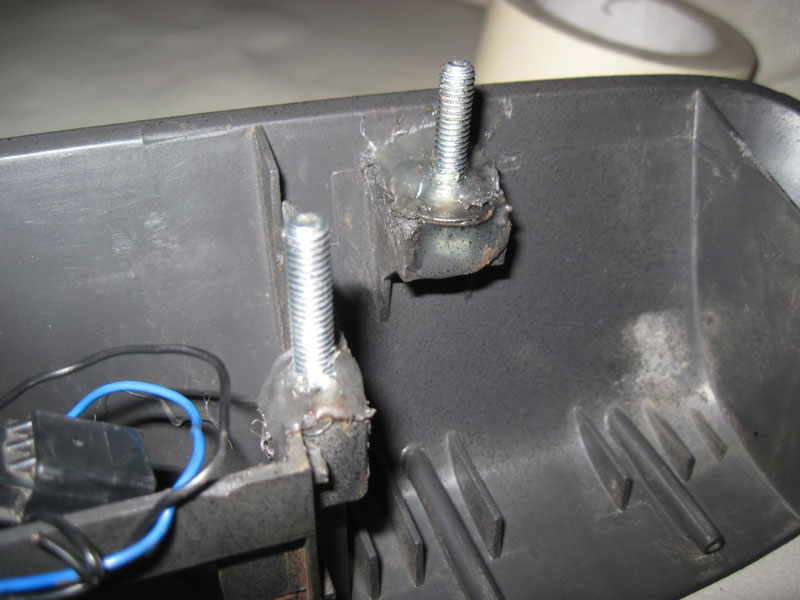

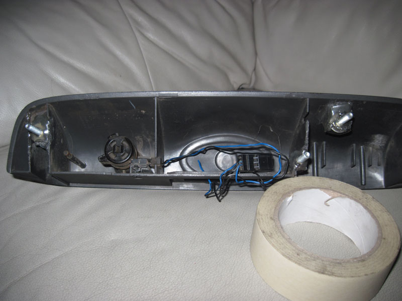

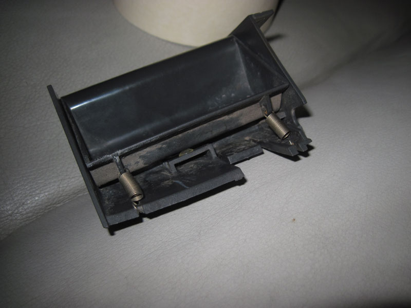

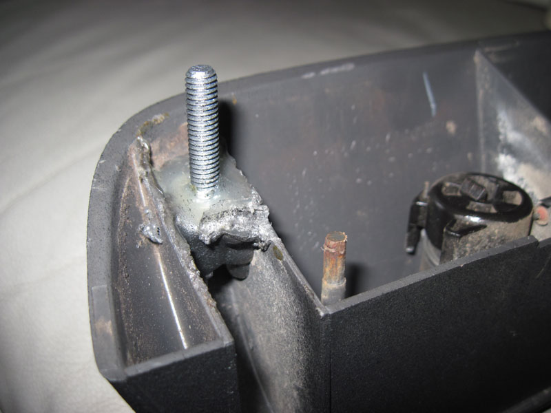

Tak jsem včera zjistil, že se nevrací páčka v madlu zadních dveří. Říkám si, vypadla pružinka, oprava na 10 minut ...
Demontoval jsem tedy tapec a snažil jsem se povolit matky madla, byly absolutně zarezlé, dvě mi zůstávaly stržené v ráčně, třetí se protáčela. Po vydolování madla ven koukám na tu spoušť … jeden úchyt absolutně zdemolovanej, konta matka se protočila a plast se rozpraskal, zbývající úchyty zarezlé bez naděje dostat je ven.
Řekl jsem si, že to nemám zapotřebí, že to koupím nové … cena 4 tis. mě však odradila.
Vzal jsem tři šrouby, matky a podložky. Pájkou jsem pro podložky v urvaných úchytech udělal zářez, tak aby se při páce podložky měly o co opřít, protilehlé strany jsem zatavil ze zbytku plastu z úchytů a vše jsem zaplnil tavnou tyčinkou, aby se matky neprotáčely. Nasadil jsem utržený pružinky, zkompletoval a hurá namontovat zpět na auto … a drží to jako jako čert :)
Možná se to bude někomu hodit jako inspirace k opravě …

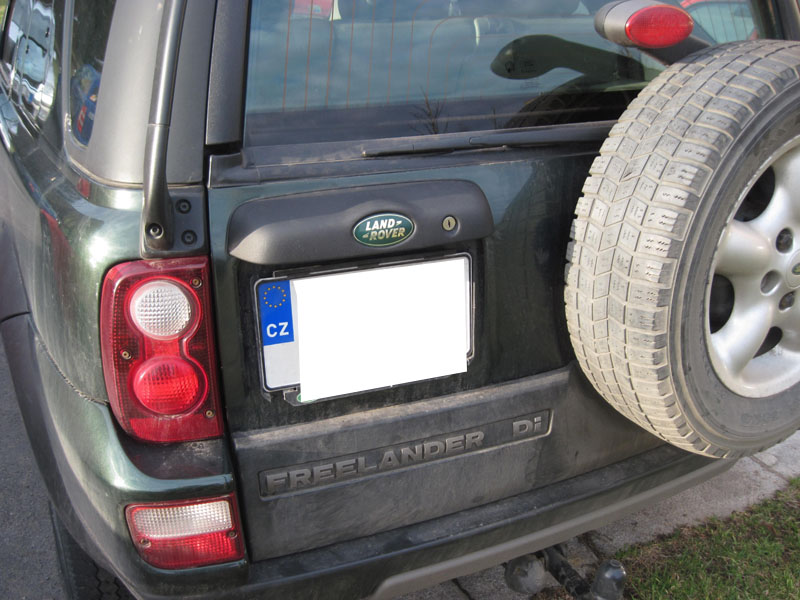

Aky to je rocnik, taky napis "Freelander Di" som este nevidel, je to origo facelift alebo dorobeny?
Land Rover FREELANDER Td4, HSE, 5dv, 2005, automat
vlabar
Příspěvky: 116
Registrován: 20 bře 2007 00:52
Re: Oprava madla zadních dveří
#5 Příspěvek od vlabar » 23 bře 2011 09:09
dorobený :) dělal jsem facelift po vzoru Baja
Mám ročník 2000 s motorem DI a kryt s nápisem Td4 mi tam nešmakoval ...
