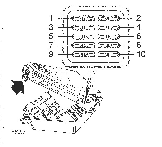

Vcera jsem nahodou zjistil, ze nemam jednu pojistku ve skrini, ktera je v motorovem prostoru - jeda se o poj. c. 3 / 15A / dle manualu pro ridici jednotku motoru. Je to spatne nebo ne? vse mi fuguje, jenom me to proste zarazilo, navic, kdyz v miste te pojistky jsou normalne videt kovove vodice, neni to jako slepe misto..

Tak jsem ti to teď venku nafotil jak to mám já, snad ti to pomůže

Diky mam to tedy stejne, pojistka F3 je pryc :shock:

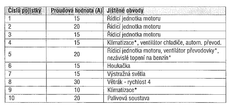

Taky jsem nad tím kdysi bádal proč tam nejsou a nakonec je to vysvětleno v rave v tom prostředním sloupci "vehicle"tam to popisujou ve kterém druhu auta ta pojistka je nebo není. V tom českém o tom není nic.Když tak kukni.
