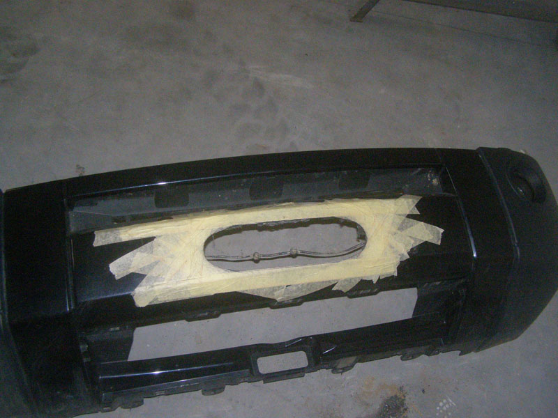

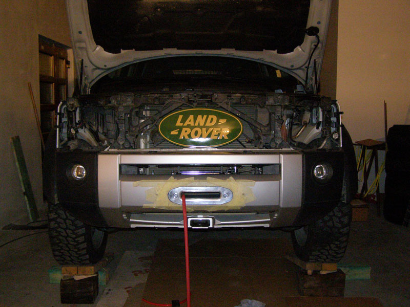

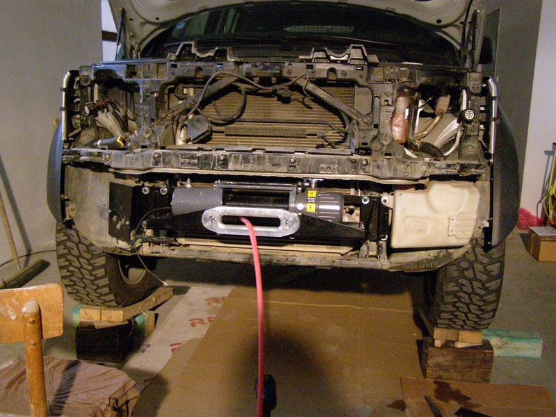

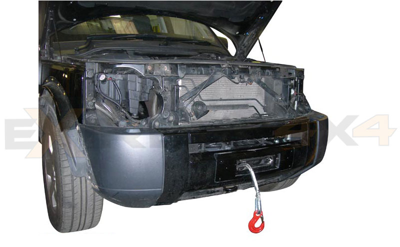

Protože chystám drobné úpravy na Discovery 4, rád bych to zde s vámi trochu prokonzultoval. Myslím si, že některé formy úprav budou shodné i s D3 a proto jsem tohle vlákno pojal jako společné.
Prosím o nápady, fotky nebo konkrétní nabídky k jednotlivým bodům.

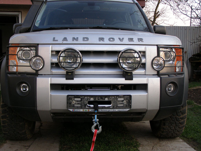

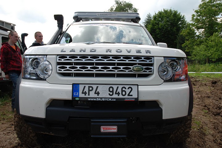

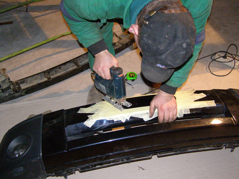

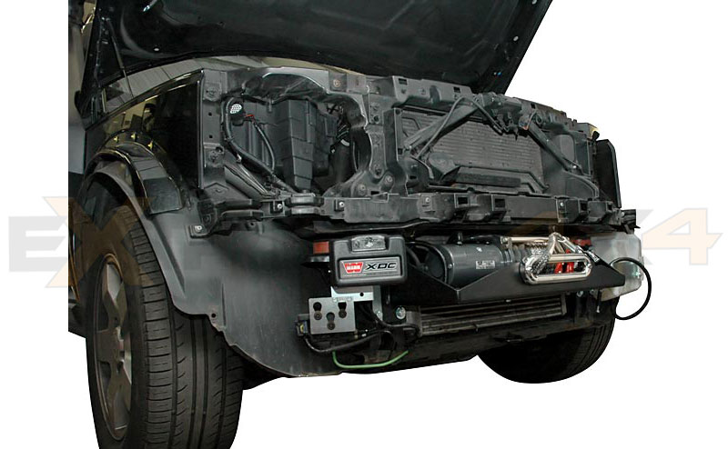

1. naviják schovaný do originál nárazníku (myslím, že s D3 stejná problematika) Originál je obrovské, hnusné hovado půl metru před autem!

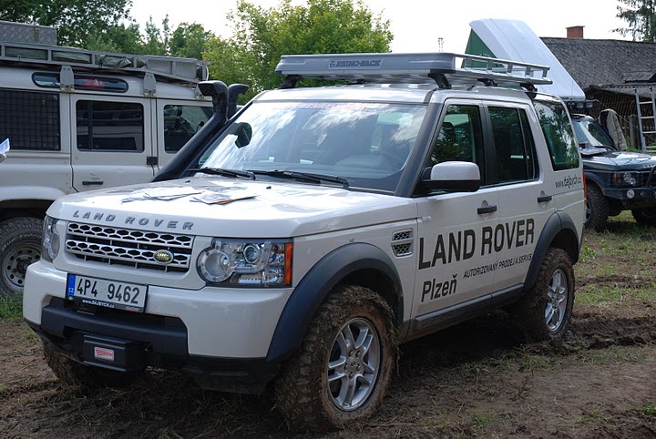

2. šnorchl - s D3 prý stejny až na nějaké drobné rozdíly v propojení se sáním

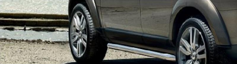

3. ochranné trubky prahů černé nebo nerez/chrom

- d4front1.jpg (10.85 KiB) Zobrazeno 29262 x
- kryt1.jpg (17.92 KiB) Zobrazeno 29261 x
- navijak1.jpg (30.8 KiB) Zobrazeno 29260 x
- lampa1.jpg (12.14 KiB) Zobrazeno 29257 x

fotky v lepším rozlišení
- Přílohy
- smel1.JPG (62 KiB) Zobrazeno 29233 x
- smel2.JPG (26.64 KiB) Zobrazeno 29232 x

To není žádný problémcyril píše:1. naviják schovaný do originál nárazníku (myslím, že s D3 stejná problematika)
Todle považuju za zbytečnostcyril píše: ochranné trubky prahů černé nebo nerez/chrom

1) Já se zatím vyjádřím k origo navijáku ač sem mi na začátku nelíbil a ta vestavba je tuze pěkná. Tak u mě vyhrál origo v kombinaci s gumákem nebo tím železným rámem vypadá prostě skvostně
a je k němu lepší přístup . Takže že mám originál.
3) Kdybych aspoň neměl už půl roku sundanej celej plast z prahů
. Tak nic neřikám ale mám ho dole a na ochranu prahů se chystám už dlouho a pořád chystám a chystám a chystám
. I když jen železnej kryt ani černá ani chromová trubky mi nesedí a nepotřebuju.

Re: Úpravy Discovery 4 a 3
Ahoj Cyrdo,mám pár poznatků ... šnorchl je fajn, kryty světel mi přijdou jako blbost.
Trubky na prahy mám je ,ale trochu jsem je dokřivil o šutry,ale asi bych se bez nich taky obešel.
Zvedání od Matzkera je moc fajn záležitost a nelituji ani jedné koruny co jsem za to dal.Jinak to už dělá i na D4.
Mám taky ještě zvýšený výkon motoru od Matzkera a v současné době budu mít ještě lepší tlumiče než originály.
Krytí podvozku Asfir paráda nic nemusíš vrtat vše pasuje do stávajících děr,ale nevím jestli to už dělají i na D4.
Naviják bych dovnitř nechtěl. Riziko požáru málo přístupnej při opravě navijáku rozebíráš půlku auta. Venku je lepší pěknější a nikdy mi v ničem nebránil v terénu.
Zrovna todle není moc pravda .Mě se teda přerušil drátek k čidlu,tak řídící jednotka dostávala od pravého předního kola mylné info a auto jelo,jak po vrstevnici - teda nakloněné na rovině doleva .Zaletoval se drátek a bylo opraveno. Asi takRadek D3 píše: Vždy odešlo čidlo. Ale i když odejde jedno tak auto musí pořád držet provozní výšku, protože to druhé za něj převezme činnost.
Naviják mě nechytl plamenem a ani za tři roky nebyla potřeba oprav,bo jsem tam dal ComeUp ( hned z kraje sem měnil teda selenoidy oba ) - dnes už vybaven dálkovým ovládáním.Asi proto,že ho denně nepoužívám .
Ono to není lepší z důvodů kontroly řádkování lana při navijákování ,ale se mě ten integrovaný líbí vícKubas38 píše:Souhlas s Cyrilem Naviják schovat !

Tady je jedna Plzeňská trochu poladěná. Rok 2010 LRCup.

Pro schovaný naviják se mi líbí tento systém. Teď ještě prověřit, jestli půjde mimo D3 i na D4.
- Přílohy
- d3wtray2L.jpg (68.31 KiB) Zobrazeno 28883 x
- d3wtrayL.jpg (62.57 KiB) Zobrazeno 28882 x

Furt se točíš okolo toho,jak to máme udělané my,co jim to montoval Petrs
.Petrs i okopíroval ten držák podle fotek ,doladil to v reálu a myslím že to trefil na 150% .Stejný né li lepší jak originál. Nevidím důvod,proč by to nepasovalo
( i když stát se může ).
Tak tady dávám pár fotek z montáže ..... V každém případě ten držák shánět nemusíš ( ani naviják ) - Petrs je šikovný,držák udělá,vybaví navijákem, namontuje a ty jen zaplatíš
( profesionální práce - montoval jich už hodně a teď dává Come Up i z original dálkovým ovladačem,co se ti bude líbit - syntetická šňůrka je samozřejmostí )
- Přílohy
- Finále - hotovo
- P3250034.JPG (130.85 KiB) Zobrazeno 28850 x
- Skoro hotovo
- P3240016.JPG (131.21 KiB) Zobrazeno 28850 x
- Vyřezaná díra na průlak
- P3170024.JPG (113.5 KiB) Zobrazeno 28850 x
- Vyřezávání díry na průvlak
- P3100014.JPG (153.04 KiB) Zobrazeno 28850 x
- Namontovaný vlastní držák navijáku
- P3240009.JPG (160.21 KiB) Zobrazeno 28850 x

Mne se libi ARB ram. V USA stoji 1150 dol. A kdyz presvedcim spratelenou dallaskou firmu ,at mne ho prihodi do kontejneru, tak ho rozhodne vezmu..
No, nejjednoduzsi kit, ktery jeste nikdo nevzpomenul, jsou 32" kola./ nebo i 33" / Auto je znatelne vys a netrpi tak podvozek. A do terenu 17" kola - coz na D4 je kvuli Brembo asi min 18"??..
Discovery 3 ,bez skrabancu
