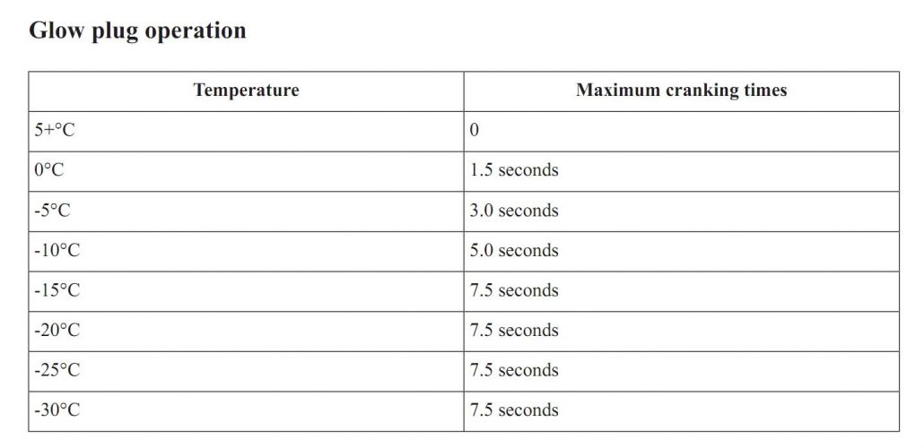

Manuál doporučuje při nižších teplotách nejprve zapnou zapalování (rozesvítit budíky)a chvíli počkat. Klidně si prý mužeme dát kafe.Naskočí všechny agregáty, čerpadlo nasaje naftu, případně se předehřeje nafta a bufík (přídavný ohřev) - pokud je - předehřeje ostatní. Teprve potom start. U automatu to znamená start bez nohy na brzdě. Při velkých mrazech (-10 a více, navíc pokud auto stálo delší dobu) pak vyndat a znovu vložit klíč a nastartovat - to proto aby znovu problikli žhaviče. Taky jsem se trápil a tohle mám vyzkoušeno. Nyní O.K.Vše platí za předpokladu dobrého stavu baterky a žhavičů, jak zmínili předřečníci.

Klíčem jsem myslel dálkač. U automatu se nesešlápne brzda a startovací tlačítko se podrží cca 2-3 sec. U manuálu to mysí být něco podobného. Jinak souhlasím, že baterka by měla mít min. 75Ah, jinak v mrazech není schopna dát dostatečný proud. Diesel je třeba krátce, ale rychle protočit.

Přesto tento týden ráno při -4 byl start zase o poznání téžší. Nevím snad to dělá slabší žhavení v těchto autech.

MAm taky free 2. Nechytalo vymenili se zhavicky a je to o 100% lepsi. Ale motor je ford/psa. A ty proste chytaj v zime blbe. Pokud je pod cca - 8 tak to proste chvili toci a chce to trosku proslapnout po naskoceni, jinak se to trochu hada. To je cely, nic vic bych za tim nehledal. Kamarad dela fordy a rikal ze to delaj vsechny 2,2, at to neresim. Pokud to chytne na prvni zmacknuti, akorat to trochu vic toci, nic tomu neni a je vse v poradku. Pokud ne, a musis opakovane, asi je neco blbe..
