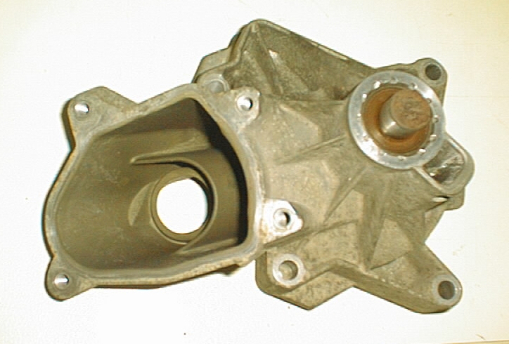

Zdravím všechny,kdo mají chuť,nebo jsou nuceni vrtat se v tom sami :muscle Rozhodl jsem se vyměnit termostat,jelikož v Land Roveru mi bylo řečeno, že za výměnu termostatu v hodnotě 1300,dám i s prací kolem 12 000 :Sorry: Viděl jsem ten šílenej přístup i šrouby,na které musím splašit asi spešl nástroj.Chci jen vědět,zda při trocha šikovnosti lze termostat vyndat,bez demontáže vodní pumpy nebo držáku motoru co je naproti.Má s tím někdo zkušenost?

Jedno mi tu leží pod nohama, :) tož jsem Ti ho sfotil, výměna čerpadla je šílenost to máš pravdu,ale termostatu by neměl být až takový problém jo pod tím hrdlem co na foto chybí (ty 4 volné díry).Týká se TD4.

Díky,jen co chvilku nebudu auto potřebovat hned se do toho dám.Přístup k tomu je hroznej,ale to je už asi u všech novějších aut :envy
