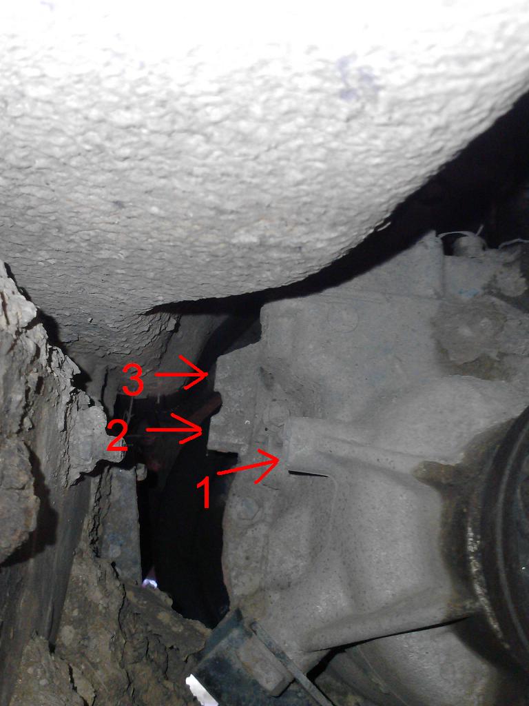

Je to jeden ze tri moznosti
ten sroubek

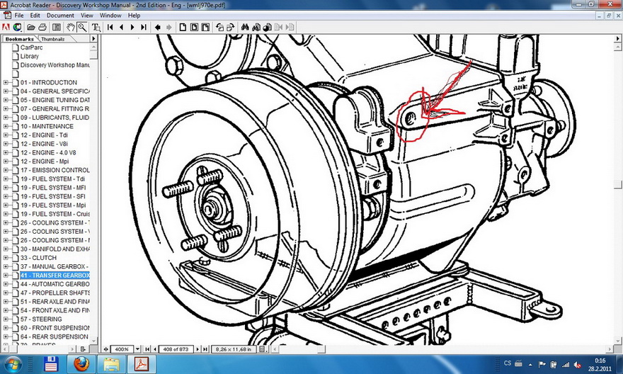

Re: Vyskakuje mala radicka 300TDi
- Přílohy
- (205.35 KiB) Staženo 327 x

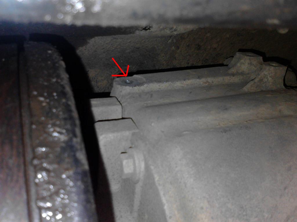

Todle je vono co,
vubec s tim nejde pohnout,ani n jednu stranu
- Přílohy
- (72.79 KiB) Staženo 261 x
Jo to je on. K
