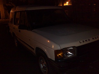

Prodávám Ladrover Discovery 2.5 TDI r.v. 96 automat a hlavně bez koroze !. problém je práve v tom automatu :cry jde pouze zpátečka a jinak nic. Takže stačí vymenit pouze převodovku a je pojízdné. Nabízím ho za 55.000,- s tím, že si ho někdo opraví. Já převodovku měl objednanou z anglie, ale už na ní čekám půl roku. Zaplatil jsem 700 euro a nic a tak Láďika prodávám. Více foto mohu zaslat na požádání. Možnost i osobní prohlídky.

Fotka jak ze zurnalu :mrgreen:

:ty jeden...: Dej sem Fotky,venek,vnitřek ,bez fotek je to k ničemu.A vodkut že je Lanďáček.
