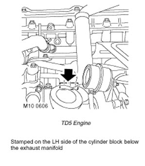

- Sláma Karel
- Příspěvky: 7958
- tel.: +420608333403
- auto: to se mi sem nevejde
- Bydliště: Mníšek Pod Brdy
Re: typ motoru-urceni u D II r.v. 98
Tady máš odkaz na takový blbý obrázek. http://www.landyzone.co.uk/lz/f8/td5-en ... 67836.html" onclick="window.open(this.href);return false;

- hrabe

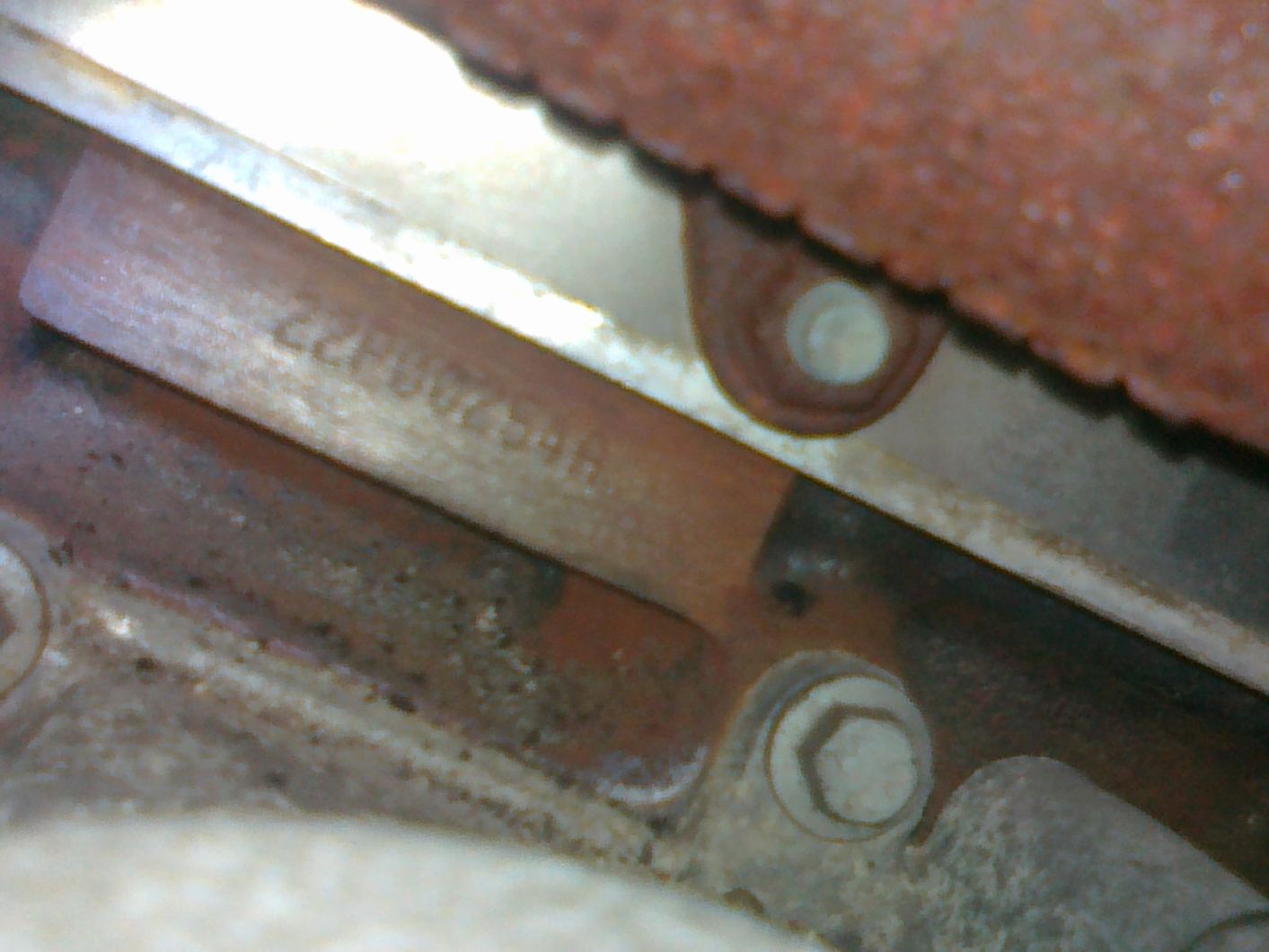

munsterland
- Příspěvky: 36
- Registrován: 21 úno 2011 21:14
- auto: disco II 99
- Bydliště: Stribro
diky za foto..pomohlo..hned jsem sebehl k autu a udelal nejake foto mobilem..myslim ze je to tam dost jasne videt..nevim teda co si mam o tom myslet:-(

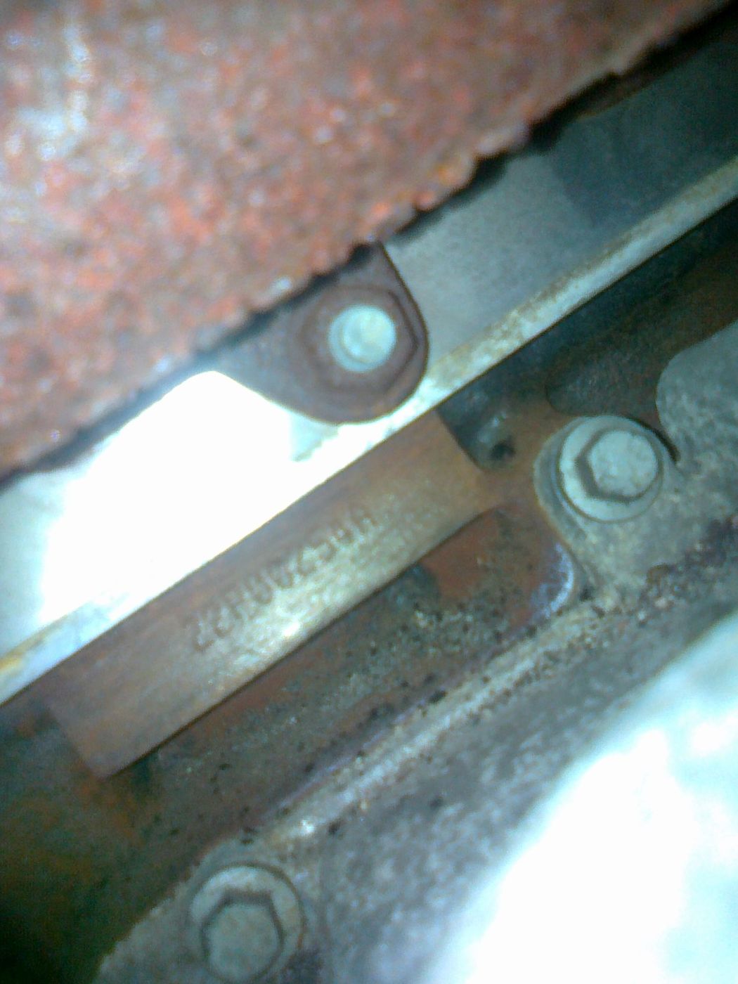

munsterland
- Příspěvky: 36
- auto: disco II 99
- Bydliště: Stribro
a jeste jedna...vkladam prvne tak nevim jestli to neni nejake velke

- Sláma Karel
- Příspěvky: 7958
Tak to taky nevím co si o tom mám myslet.
To vidím poprvé. Jedině jestli tam nebyl měněný blok za nový a nový blok jakožto náhradní díl nemá takovéhle čísla. Ale to jsem fakt nikde neviděl.
Zkus zítra zavolat na zastoupení LR panu Stehlíkovi, co má na starosti přestavby a podobné papírování pro LR, jestli o tom něco neví. Číslo je 603507666.
K
