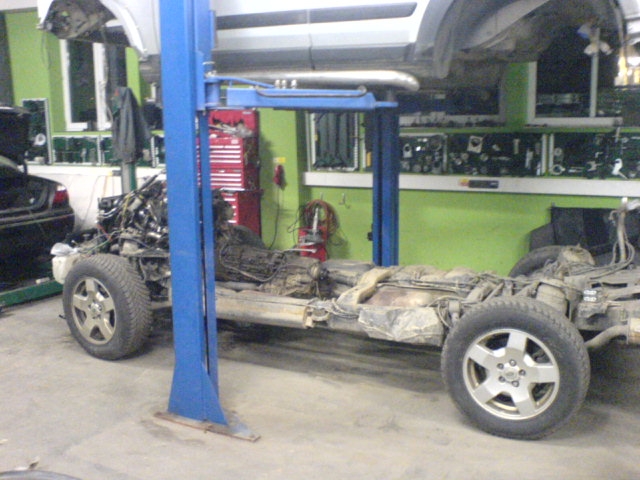

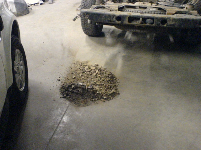

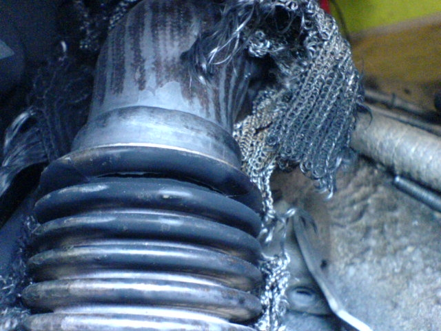

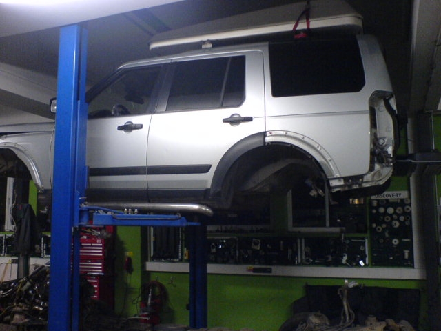

Tak mi teď večer volali,že mám kastlu dole z rámu.Bohužel jsem se byl odpoledne dívat a mám prasklý vlnovec výfukových svodů a pro nepřístupnost musela kastla dolů. Fakt paráda. No alespoň to trochu očistí, prý to tam už pod tím museli uklízet .Plno bláta písku a šutrů.
Zítra to ráno nafotím a přidám pár fotek.
Se mi to auto pěkně sere.

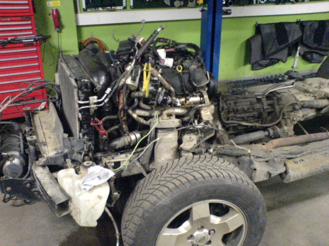

Jinak prý stejný postup je i při demontáži motoru z nehavarovanýho auta.Sundání kastle je rychlejší než složité povolování šroubení a šroubků v těsném prostoru mezi podběhem a motorem.

Musím říct, že je to opravdu tak. toho bláta a všeho dalšího tam bylo na půl popelnice. :ty jeden...: :yes Kára je dole, bláto uklizeno, nachystáno na opravu. Jen kluci říkali, že to není tak hrozné, jak po Maroku, kde se na sypal písek odevšad. :chuckle Je to opravdu nejrychlejší a nejjednodušší sundat káru z rámu.Je kolem toho potom nádherný přístup. :Pohoda:

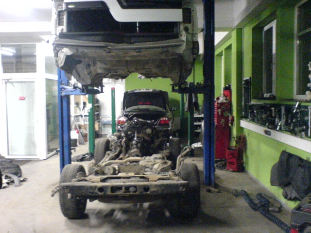

No jo no ,ale fakt to měli kluci rychle dole.Ještě v 15 hod to bylo pohromadě a v 20 hod už to bylo komplet odstrojené.Už jsem viděl fotky fakt masakr.
Akorát s tou příponou nejdou ty fotky bohužel nahrát na fórum. Takže až zítra, až to nafotím jiným foťákem.
Zdar Radek

Dej mi je do mailu, já je sem dám. :wink:

Už jsem ti je odeslal Pavle.

Dostal jsem se k tomu až teď... :wink:

Oni sudruzi v anglii nepředpokládali,že by si něco někdo dělal před barákem :ty jeden...: Na to je servis . To by sis mohl za chvíli péct chleba a pekaři by spravovali auta a nějak by se to vše zamotalo .Jó a skláři by neměli co žrát,jak pravila jedna paní v nejmenovaném filmu,ale by byly nerozbytný skleničky :D ( Pelíšky :) ) Pokud to šlo tak rychle,tak to je dobrý a ten přístup ke všemu je potom :Pohoda: . :yes
TomBofB píše:Musím říct, že je to opravdu tak. toho bláta a všeho dalšího tam bylo na půl popelnice. :ty jeden...: :yes
Tom
Jestli je ten bordel,co s toho vypadalo,na fotce - tak máte v OV malé popelnice :skleb .

No tak to je mela, tolik práce kvuli jednomu vlnovci......oprava za pár korun, tímto zaplatíš za demontáž a montáž boudy mini. 5 000 Kč podle tech časů jak říkáš. (14 x 350 Kč)
POZOR tím nekritizuji práci tvých mechaniků, ale uvažování anglických konstruktérů.

Ahoj tak vlnovec není až tak levná záležitost asi kolem 13 tis. Takže masakr za jednu trubku.
Ale nahrazovat to a svařovat to nechci,abych to nemusel za chvíli absolvovat znovu. Jendou za 216 tis. km to stačí.Alespoň vím, že je rám v pořádku a trochu je na něm uklizeno.Toho bordelu tam fakt bylo hodně a zvláště písku.
Bylo to zajímavé vidět takhle rozebrané auto. Já bych si tam dal být to v létě bednu od whisky a to by byla raketa bez té kastly :yes :rofl
