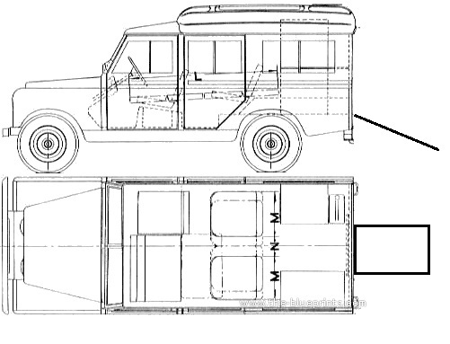

Ahoj, chci se zeptat jestli ste se někdo nesetkal nebo dokonce nemáte v Defovi umístěnou nájezdovou plošinu například pro převoz motorky nebo podobně, ocením jakékoli technické rady nebo fotky, jedine co mě zatím napadlo je zdvojení podlahy v klufru a pod podlahu umístění plošiny se zarážkou..

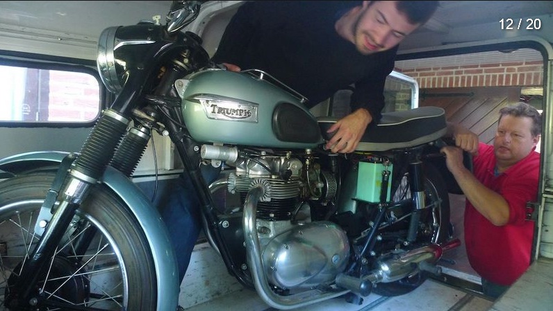

kedže robím niečo v motosfére ohľadne recenzií a tak (http://motoride.sk/?S=autor:mikulec" onclick="window.open(this.href);return false;) , ako prvé bola snaha dostať nejakú moto do auta a doviezť sa na okruh. Márne! Ani len ten skúter sa tam nedá :angry http://motoride.sk/c/3330/malaguti-phan ... ition.html" onclick="window.open(this.href);return false;
Ale zase povozil polovicu materiálu na prerábku bytu :yes
úprava: išiel som to zmerať - 88x107cm

ajaja koukam že sem měl bazírovat na slovíčkaření:D psal sem třeba motorku abych uvedl nějakou možnost, další je třeba že tam budu tahat sudy s pivem nebo co ja vim cokoli....tuhle část bych asi vynechal, jde mi o technické řešení té podlahy, toho zdvojení, jestli třeba kolejnice se zarážkou nebo jak...o tohle mi šlo jestli to někdo nema..a asi sem možna měl podotknout a k tomu upravit i nakres,že delku bych bral od předních sedaček, protože zadní tam při přepravě čehokoli vozit nebudu,a le je opravda že na tom záleží délka té plošiny, ikdyž by šla třeba udělat ze dvou částí vysunovací..
btw Mopagi promine že sem prtScn jeho fotku, ale motorka se tam vejde kuci:D

ano, ako vidíme, minimálne jedna motorka tam vojde, ale zo všetkých asi možno 30 moto, čo som jazdil v roku 2010 mi tam nevošla žiadna :Ja blb:

ja sem přemejšlel i o nějakym nastupovátku z boku jakože to zakonponovat do podlahy mezi přední a zadní sedačky a vysouvat to na obě strany, ale ten zadek se mi praktičtější pro větší využití
