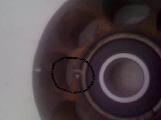

Tak dnes uspesne vymeneno lozisko v kladke bo po vymene vodnej pumpy, lozisek v altiku to stale piskalo jak blazen.
Takze je potreba lozisko 6203 /cena normal kolem 50kč, ja bral SKF u kamose 110/, klic 15 , sroubovaky dva ploche plus jeden maly plochy nakonec vsechny nanic a v mem pripade flexa.

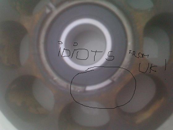

Kladka se sunda no problemo a pak se ukaze ze lozisko je poistene ne segerkou jak by to udelali normalny sudruhovia ale perkem ktere vypada jak segerka akorat tam nema oka na kleste ale jenom skosene hrany/vymyslel to uplny k...t/
Takze po hodine trapeni ve dvou sme to perko nebo co to je ven nedostali ani omylem takze se flexou udelala mala drazka do kladky a pak se to vypacilo ze zadu v klidu ven :-)
Lozislko slo pak krasne vylisovat a nalisovat nove a pruzinka spatky samo sebou sla nadherne. Asi budu litovat ze sme tam nedali segerku ale nemeli sme ale drazka tam je takze ven zas pujde v poho.
Chci se zeptat moudrych staresinu a odborniku jestli ten zarez flexou nebude mit vliv na nejake vyvazeni kladky chyba tatm tak 2mm3 kovu ???

Nic to dělat nebude. Pro klid tvé duše natoč mezeru na segrovce naproti zářezu. A máš to vyvážený :nod

Presne to jsem udelal :clap :clap

úplně stejně sme se vztekali s Kancem na té mojí... angličtí engeníři asi nepočítali s tím že by mohl někdo chtít vyměnit ložisko, když můžou vyměnit celou kladku :D
Re: defender 300Tdi NAPINACI KLADKA
#6 Příspěvek od eliott » 01 úno 2011 23:26
Dělal jsem to jednou a podruhý na to nemám nervy, nakonec jsem to sice dostal ven i bez naříznutí ale už to dělám tak, že si k té jejích ségrovce bodnu dvě podložky jako očka u klasické ségrovky a vyndám kleštěma na ségrovky. Po výměně tam dám ztenčenou klasickou ségrovku.
