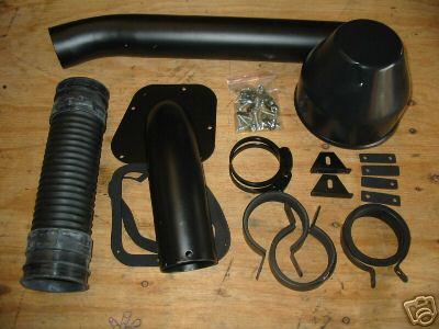

Ahoj, mate nekdo snorchl (na Defa?) Bearmach? Resim upevneni koncovky (mushroom). Dodavaj k tomu takovou objimku, ale moc tomu neverim, ze se pri jizde nepovoli nebo nevyklepe. Da se to asi poresit provrtanim trubky a dat tam sroub, ale nechce se mi do toho vrtat, je na tom vsem takova plastova povrchova uprava.

Wobl píše:Ahoj, mate nekdo snorchl (na Defa?) Bearmach? Resim upevneni koncovky (mushroom). Dodavaj k tomu takovou objimku, ale moc tomu neverim, ze se pri jizde nepovoli nebo nevyklepe. Da se to asi poresit provrtanim trubky a dat tam sroub, ale nechce se mi do toho vrtat, je na tom vsem takova plastova povrchova uprava.
Neni to ten samej co vyrábí britpart?

Asi jo, i ten samej co vyrabi Paddock:). Vsude maj stejny fotky. Nahore je gumovy tesneni s prirubou, na ktery se nasadi "saci kos" a pak se stahne objimkou.

Mam snorchl od EX-TEC a taky je tam nejaka objimka tak jsem to dotahl abych to nezlomil a jeste jsem to omotal takovou vulkanizacni paskou celou objimku . Ta paska se natahne a pak se zatahne do sebe drzi jak blazen a je vodotesna skus se zeptat v ksefte kde napojuji draty ja to puzivam ked si delam delsi drat na cerpadla dam smrstovaci folie a na tohle pro zichr. Jezdim s autem jak prase kolikrat a cyklon se zatim nepohl ani o milimetr. Akorat ty vruty co pojedou do sani do toho plastu jsem si objednal v nerezu z fabory a jeste to krute zasilikonoval. Misto ty gumy co mas na obrazku jsem vyrizl stejnou z gumy co jede dovnitr expanzni nadoby u cerpacek. je mekka a ma tak 5mm dobre se tam prisala a vsude siikom :-) Ale jak jsem vrtal diery do ramu skla tak som si malem poplakal bo to bolo poprve co jsem takhle ublizil milackovi.
At to dobre dopadne na 300 Tdi neni co posrat jen RudaK ma furt nake TRABLE :chuckle :chuckle :chuckle

Jj,chytni si to nejak jinak/poradne,mel jsem ho na defikovy a vetev me ho utrhla i s tou objimkou a nekam to odlitlo a nenasel jsem to :|

Mám stejnej a koš mám chycenej taky pouze tou objímkou, ale moc ji nevěřím. Mám to od vánoc a Defenderem jsem skoro nejezdil (asi 50 km po Brně), tak jsem zvědavej jestli to vydrží.

Jeste me napadlo vyriznout do toho tesneni kulatej otvor, na trubku dat klipsnu se zavitem a prisroubovat to k ni. V cyklonu uz otvor je. Ta objimka je dost humpolacka a nepritlaci cyklon vsude ale asi jenom na 2 mistech.

Eliot me poslal nahradni(jetou) tu koncovku a byla privarena k te trubce,takze bych to privaril a je to. :roll:

No jo, jenze ja to potrebuju sundavat...

Nevejdu se do garaze:) (Teda jeste ho nemam namontovanej, ale pocitam, ze bude nad strechu. A pri vjezdu mam asi 2cm fora)

Obycajny nejaky sanitarny alebo tak nejak co mame v praci, akurat som si checkol jak sa znasa s gumou a hlinikom a plastom a bolo to ok :-)

Bych rekl ze bude pod/nebo na stejne urovni vysky strechy,smerem dozadu se strecha zveda nahoru :wink:
Nebo muzes kousek te trubky uriznout aby ten hribek byl nis :roll: :lol:

Mas recht, zatim jsem "brodil" kaluze ve meste :D . Navic se da trochu posouvat horni trubka v ty gumovy spojce, takze to klapne.
