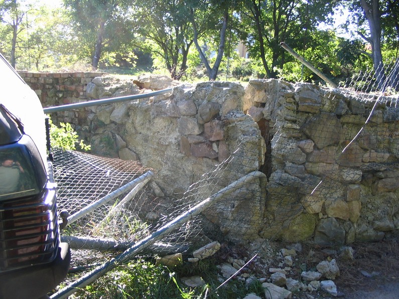

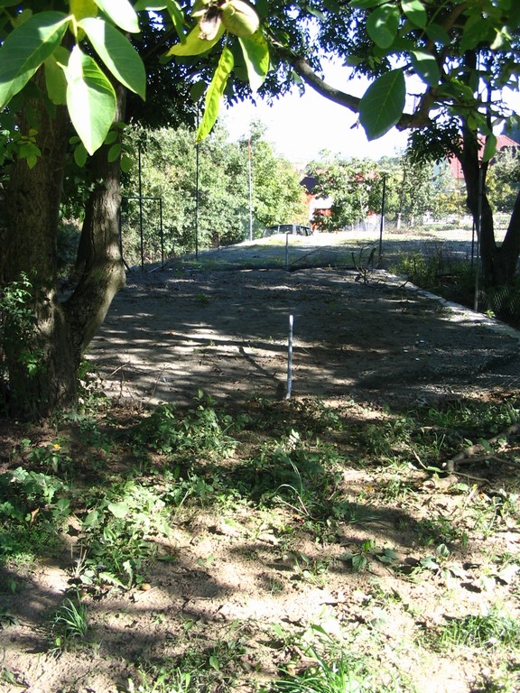

jen pro představu co se musí stát, abych se já stal motorem.....prvně je nutné projet tůjema, pak se vyhnout bráně, potom plot, parkoviště, plot, nedokončený tenisový kurt, plot, taras odraz a skok.....všechno v režimu autopilot....

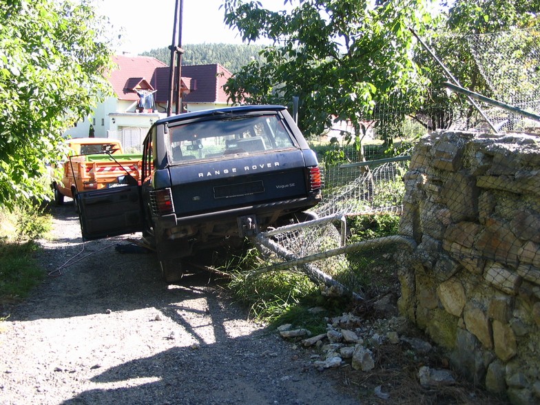

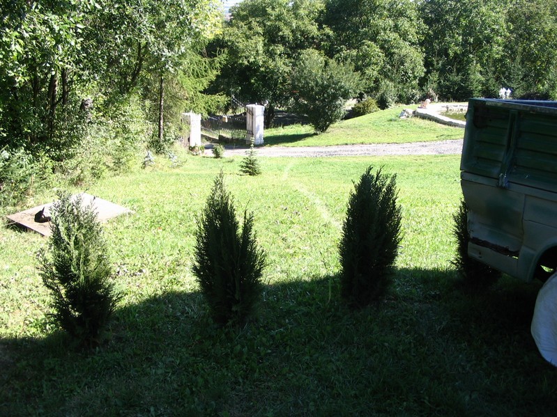

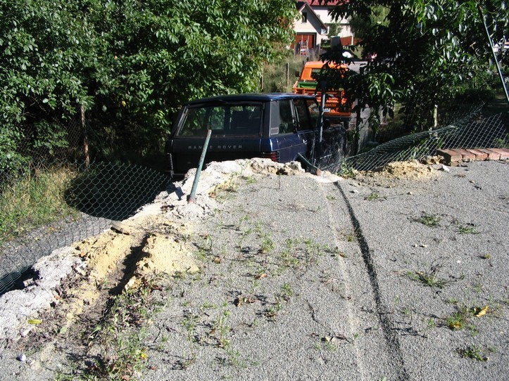

To se dohadují odborníci dodneška. V prvé řadě auto mělo jednu vadu už když jsme ho vezli po vlastní ose z Německa: Zůstavala mu viset nožní brzda, pedál si musel nadzvednout, abys odbrzdil. Pak jsem ho jednoho dne jel zaparkovat do této dílny, kde nyní stojí a vede tam docela prudká, tehdy bahnitá, cesta, kterou jsem měl problémy vyjet na redukci. V každém případě ale vůz vyjel a zaparkoval v té dílně, odkud ho můj otec o pár dni později vyjel a zaparkoval ve svahu nad dílnou, kde mu odešel náhon, auto nejelo dál, tak ho zabrzdil a nechal tam. Podle všeho jsem při tom prvním pokusu vyjet strhl jeden diferák v ose a otec při tom couvacím manévru ten druhej, auto mělo sice zatáhlou ručku, ale brzdila ho defacto jen ta nevracejicí se nožní brzda, protože ručka působí přes diferáky. No a ta nožní pak pomalinku, až všichni seděli u oběda, povolila, načež má matka upozornila otce, že mu někdo krade auto a on na to odpověděl, že je to divný, proč nejede po cestě...
když jsme viděli ty stopy, tak bylo těžké mimo otci vysvětlit, že to auto asi opravdu nikdo nechtěl ukrást. Vůz projel nejen mezi bránou a keřem ale pak dále mezi dvěma řadami ořechu. Naštěsti nikoho nezajel a naštěsti na začátku zramoval toho VW Busa a tím si ohnul tyč řízení tak, že kola jela do V a nenabral ještě větší rychlost.
