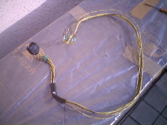

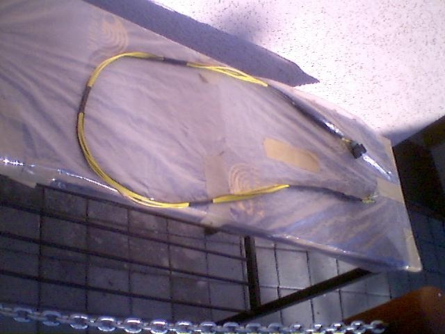

Už se to tu sice několikrát probíralo.....mám ECU přeloženou už dva roky a zatím žádnej problém ve spojích...je zapotřebí najít ve svazku hlavně ty vodiče co jdou na vstřiky, protože ty jsou nejkratší
Oby svazky (patice) je třeba rozplést, protože tak jak jsou je do kabiny nedostaneš
Vytahnou tu velkou gumovou průchodku a postupně patice protáhnout.
Dělal jsem to postupně vytahoval jsem jednotlivé piny s vodičem protáhl průchodkou a zasunul spátky do patice..
Ještě je potřeba nadstavit všechny vodiče co vedou směrem na turbo....
Samotné ECU mám u pravého kolene pod plastovým krytem. Jsou tam přímo štefty na jeho zavěšení. Samotné nadstavní je potřeba udělat dost pečlivě očistit zaolejované žíly přetahnou smršťovačkou atd. Miloš II

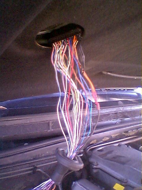

Re: Prelozenie ECU do interieru

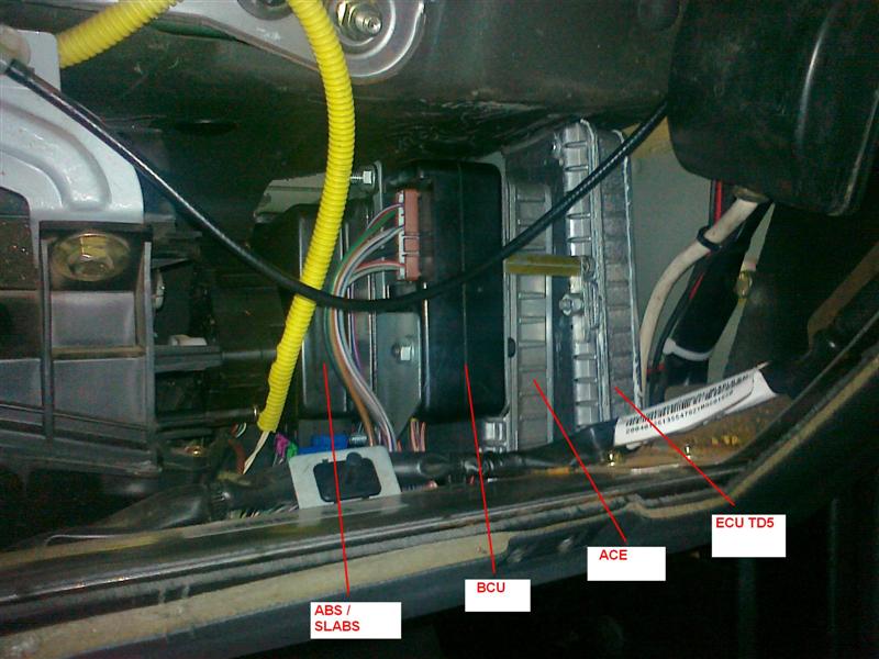

Ja som tie piny z konektora nevyberal. V mieste za vebastom mam priechodku ktorou sa dal prestrčit celý konektor. Len som to musel potom cele zapatlat silikonom.
- Přílohy
- ECU (Medium).JPG (84.62 KiB) Zobrazeno 12321 x
- Příspěvky: 15415
- tel.: 608 600 360
- auto: D2, Def 130
Bezva fotka, jenom doplním, že to žluté mezi jednotku ACE a jednotkou TD5 je ten zmiňovaný distanční sloupek - jsou potřeba celkem 3. A zeptám se, jaký je vhodný postup na vložení sestavy jednotek a nosmého plechu dovnitř? Ono už teď je to takové trošku honění ježka v kleci.
Ano je to tam natesno. Ked som to zložil vonku, tak som to už nevedel dostať do vnútra. Takže je tam ta jednotka ECU vložená dodatočne, ale to už tam nejdú vložiť tie zadé skrutky. Použil som skrutky s menším priemerom ktoré sú len napichnuté v tých dištančných stĺpikoch. Ono to nemá kam vypadnúť.
