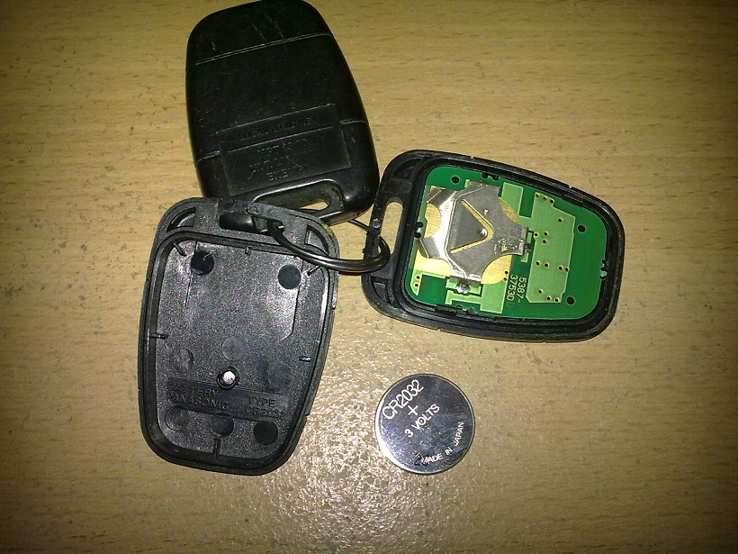

To je signalizácia slabej batérie v dialkovom. Skús odomknút a jazdit druhým ovladačom a porovnaj výsledok- možno tam bude lepšia batéria.

Jen pro pořádek - chtěl jsem ušetřit a koupil jsem baterii za cca 29,-Kč (nedal jsem na varování pána, co má zlatnictví a prodává tam značkové baterie). Už bych to neudělal ... naštěstí jsem se podíval dovnitř akorát včas, když začala pouštět nějakou sračku. Hned jsem do obou dálkáčů koupil origo Philips, sice za 70,-/ks, ale s dokladem a snad i s jistotou ...
To jen takový poddotek, když už půjdeš nakupovat

Renata CR2032CU
