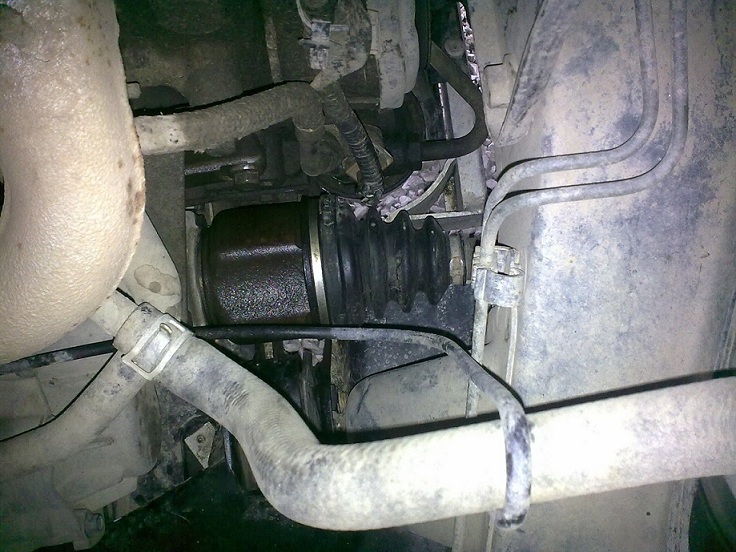

Dalšia skúsenosť...
pri náhodnom ležaní pod autom som zistil že mi teče po pravej poloosi nejaký olej a kvapká na nápravu a na zem... pár dní dozadu bola úplne suchá-ani kvapka mastnoty. Odkial to môže tiect alebo čo sa mohlo porobit?? za 2 dni sa mi zdá že už to nekvapká-ostalo to iba mastné.
:Sorry: Predtým som ho prehnal po dialnici asi 130km za hod. že by mu niečo uškodilo?? nechodievam tak rýchlo.. :sweat
Otázka odkial to teče???

Co servo ? Neztratil se olej z nádobky ?

:think pozeral som servo je rovnako. tam je to suché šetko.
Nemóže to unikat z gufera okolo tej poloosi?? čo je tam? IRD?? alebočo :think

Jo IRD a mohlo by to jít přes gufero.

#5 Příspěvek od dzordzi » 24 led 2011 16:23
Dá sa to lahko vymeniť? aj na aute??
poprípade dá sa kúpiť iba to gufero???

Gufero koupíš, to není problém. S tou výměnou to už zas tak jednoduché není ale dá se to zvládnout i doma pokud jsi trochu vybavenej.
