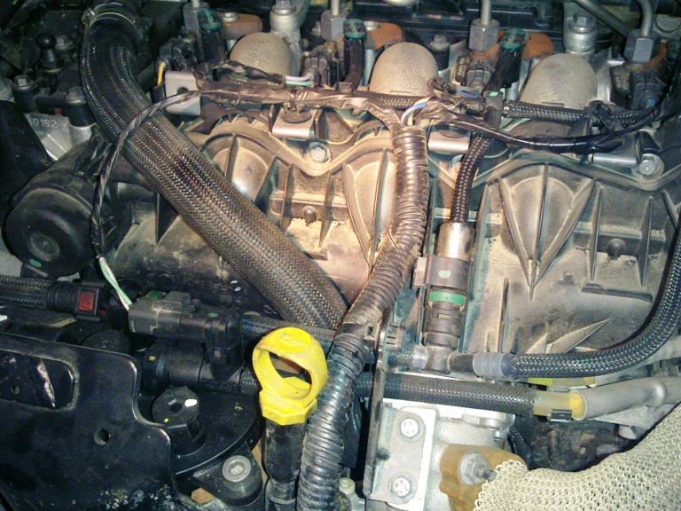

Máte už prosím někdo za sebou výměnu žhavičů na Freelander 2? O výměně na Free1 jsem nějaký informace našel, o výměně u dvojky bohužel nic. Žhaviče už díky PavloviU mám, jenom nevím, co všechno musím pro výměnu demontovat a jestli mne u této operace nečekají nějaké chytáky a nástrahy. Díky za případné informace. Přikládám foto motoru "pod deklem". Protože jsem nic konkrétního nenašel ani pomocí funkce hledat, ani mi to nešlo vygooglit, zakládám toto nové vlákno.

Kdyby jsi zavolal, tak už to víš.Ale pro ostatní s F2.Musíš demontovat celé sání, to plastové,naftový filtr, přepady, hadici na přívodu sání, no skoro všecko, jelikož žhavičky jsou pod tím plastovým sáním a jinak se tam nedostaneš. :hmm: Trošku to špatně dořešily, kluci v LR. :Sorry: Ale když už to děláš po 10té, je to v pohodě. :Pohoda: Je to bolest u F2. Kdyby něco, číslo máš, tak zavolej.
