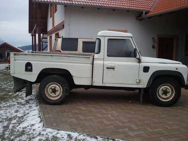

Defíček jezdí někde na chomutovsku, myslím. D3 je pohodové auto, pro dlouhé cestování perfektní a asi nutnost.
Vždycky jsem jí chtěl a jsem pořád nadšenej.
Ale jinak defa mám znova a budu zase upravovat, 300Tdi ven, a dovnitř V8 8)
Udělám pak zase vlákno jak ho budu mundit
