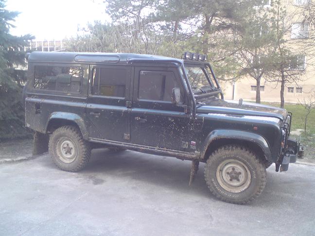

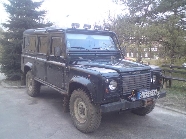

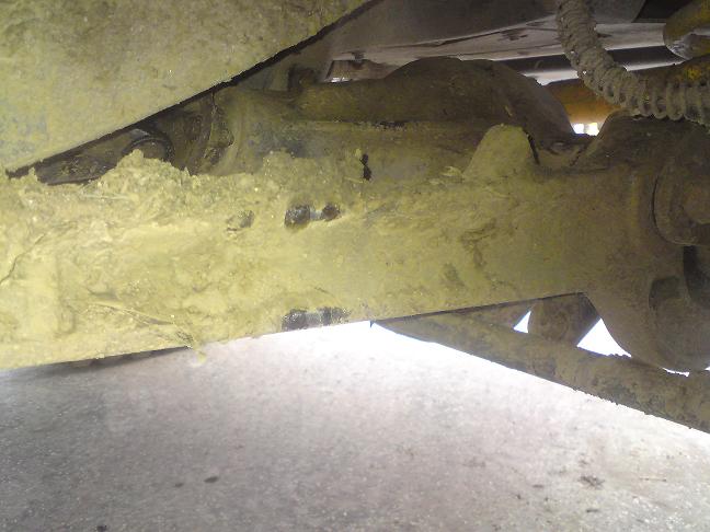

prikladám foto na 235/85R16 s 2" liftom. (vzadu sú ale naložené 4ks 7,5 16)
úprava: ešte jedna foto, ale robí to len na jednej strane :S

mikulec píše:prikladám foto na 235/85R16 s 2" liftom. (vzadu sú ale naložené 4ks 7,5 16)
Na rejdové kouli jsou stavitelné dorazy rejdu.
Stačí šroub vyšroubovat o půl otáčky a drhnout ti to nebude.
Toto seřízení je běžné, když se dávají větší kola a je tady popsáno už mnohokrát :roll:
