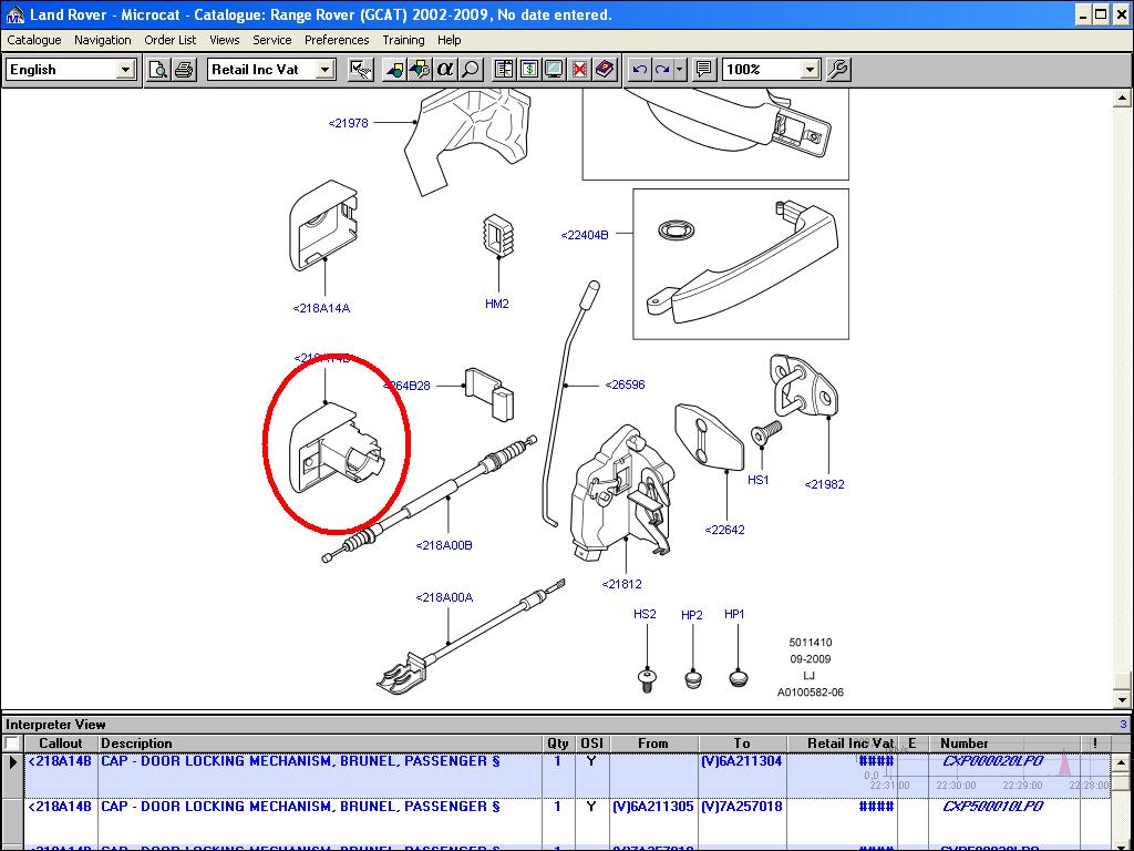

Re: Vybitá baterka
#17 Příspěvek od eliott » 17 led 2011 22:38
DanoDEF píše:... to fakt este nikto nedal navod ???
Demontovat krytku zamku na klucke dveri apod nou je zamok, ktory normalne mechanicky klucikom otvoris jak u RR tak u DIII
Myslíš na straně spolujezdce? U řidiče přece zámek je.
(111.96 KiB) Staženo 302 x
Příspěvky: 5138
Re: Vybitá baterka
#18 Příspěvek od DanoDEF » 17 led 2011 22:43
eliott píše: Myslíš na straně spolujezdce? U řidiče přece zámek je.
... nie na strane vodica alebo su vybavy, ktore maju viditelny zamok ? Dnes som videl RR aj DIII a nemali viditelny zamok. Mechanicky klucom predsa auto otvoris aj bez elektriky.
... ak nevie auto otvorit mechanicky tak je niekde problem
