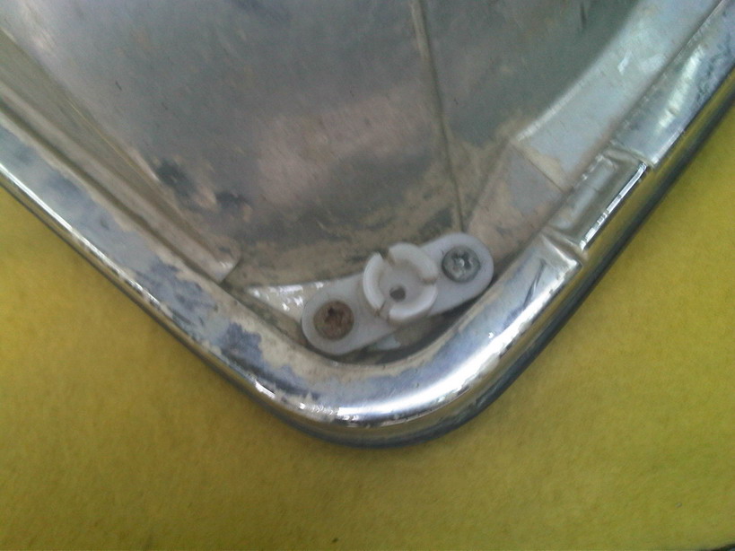

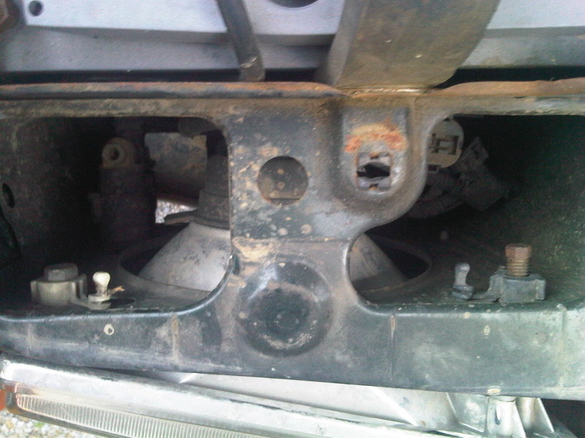

Ahoj,
potřebuju vyměnit přední světlo na D2. CO jsem se díval ,tak na světlu jsou takový plastový misky
a na karoserii šrouby s kuličkou, který zapadnou do těch misek. To se to přední světlo jenom z toho vyškubne?
Nechtěl bych tam něco urvat.

Ano, je to tam jen nacvaknuté.....směle do toho...

Dík, no ještě mám pro jistotu ty plastový kusy na tom novém světle. :)

Už jsem to sundaval několikrát a ještě my nic neprasklo.....

Mě těch plastových misek na autě několik prasklo - ten plast časem křehne.

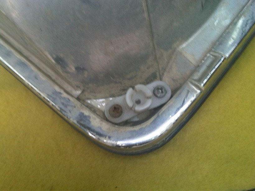

Ja mam prave na jednom svetle ty plastove uchytky praskle, takze opatrne. Obcas mi svetlo z ty jedny uchytky vypadne a sviti dolu, vtedy ho staci jenom "precvaknout" nazpatek to spravny polohy. Teraz to uz nejaku dobu drzi, ale kdyby nekomu ty uchytky prebyvali (dle fotky jsou tam jenom nasrubovane), byl bych vdecny za poslani za nejakou malou uplatu.

Vycvaknout tahem, nepáčit do boku...pak se ten plast rozlomit umí... :?

speedy píše:Ja mam prave na jednom svetle ty plastove uchytky praskle, takze opatrne. Obcas mi svetlo z ty jedny uchytky vypadne a sviti dolu, vtedy ho staci jenom "precvaknout" nazpatek to spravny polohy. Teraz to uz nejaku dobu drzi, ale kdyby nekomu ty uchytky prebyvali (dle fotky jsou tam jenom nasrubovane), byl bych vdecny za poslani za nejakou malou uplatu.
Dají se normálně koupit nové na eshopech. Stojí okolo 50kč (2€)
Jinak pokud máte ulomenou jednu z těch tří paciček (myšleno na jednom držáčku) tak stačí kolem toho stáhnout elektrikářskou stahovačku (zdrh, škrk každý tomu říká jinak) a ono to pak v pohodě drží.

Dik za info. Zatim to teda vyresim stahovackou a az budu neco objednavat z eshopu, doukoupim par ks.

Tak tady to máš:
http://www.offroad4x4shop.cz/detail/dis ... iho-svetla" onclick="window.open(this.href);return false;
