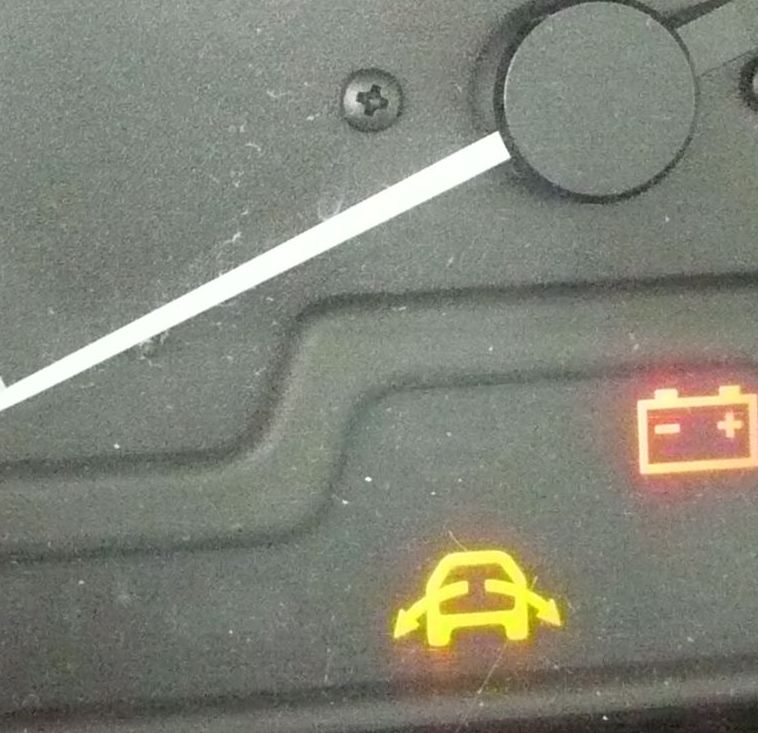

Zdarec chlapy! Mám na Vás prosbu, jestli by mě někdo dokázal říct co je tohle za kontrolku - význam, činnost nebo něco(Discovery 2,TD5, r.v.99,odpružení mechanický-péra). Začala mi trvale svítit hned po naskočení motoru, oranžově, na jízdu to něják nemá vliv, nebo sem to něják nepocejtil. Jinak při zapnutí klíčku a autokontrole palubky se rozsvítí červeně a zhasne hned s ostatníma a za 2s. se rozsvítí oranžově. Manual bohužel nemám, tak se obracim na Vás. předem dík.

je to kontrolka bočního náklonu - systém ACE. Už tu pár vláken o tom je např:
http://landroverforum.klape.cz/forum/vi ... trolka+ACE" onclick="window.open(this.href);return false;
Asi první co třeba zkontrolovat je hladina kapaliny v nádržce systému ACE - levá strana motorového prostoru, bílá dělená nádržka, směrem blíž k řidiči je nádržka serva myslím a směrem dál od řidiče je nádržka systému ACE (víčko by mělo mít myslím stejný obrázek jako je ta kontrolka)...pokud je málo kapaliny tak najít kde to teče...atd.

No to je fajn, moc dík. Ještě otázečka - stačí dolít, nebo vyměnit a co tam příjde brzdovka či nějákej řidší olejíček ?

#4 Příspěvek od PavelU » 09 led 2011 11:48
Nebrodils, neumývals podvozek proudem vody?

Fredy píše:No to je fajn, moc dík. Ještě otázečka - stačí dolít, nebo vyměnit a co tam příjde brzdovka či nějákej řidší olejíček ?
Lije se tam olej který splňuje tuto normu: Texaco PSF14315, Texaco cold climate 33270

Ani brodění ani mytí, tak maximálně 2x do roka myčka OMV. Každopádně moc díky za radu, pokusim se podle toho něco sehnat. A možná se to pokusim vyměnit alespoň v tý nádobce, pač tam olej sice je, ale dost špinavej (ne hrubí nečistoty).
