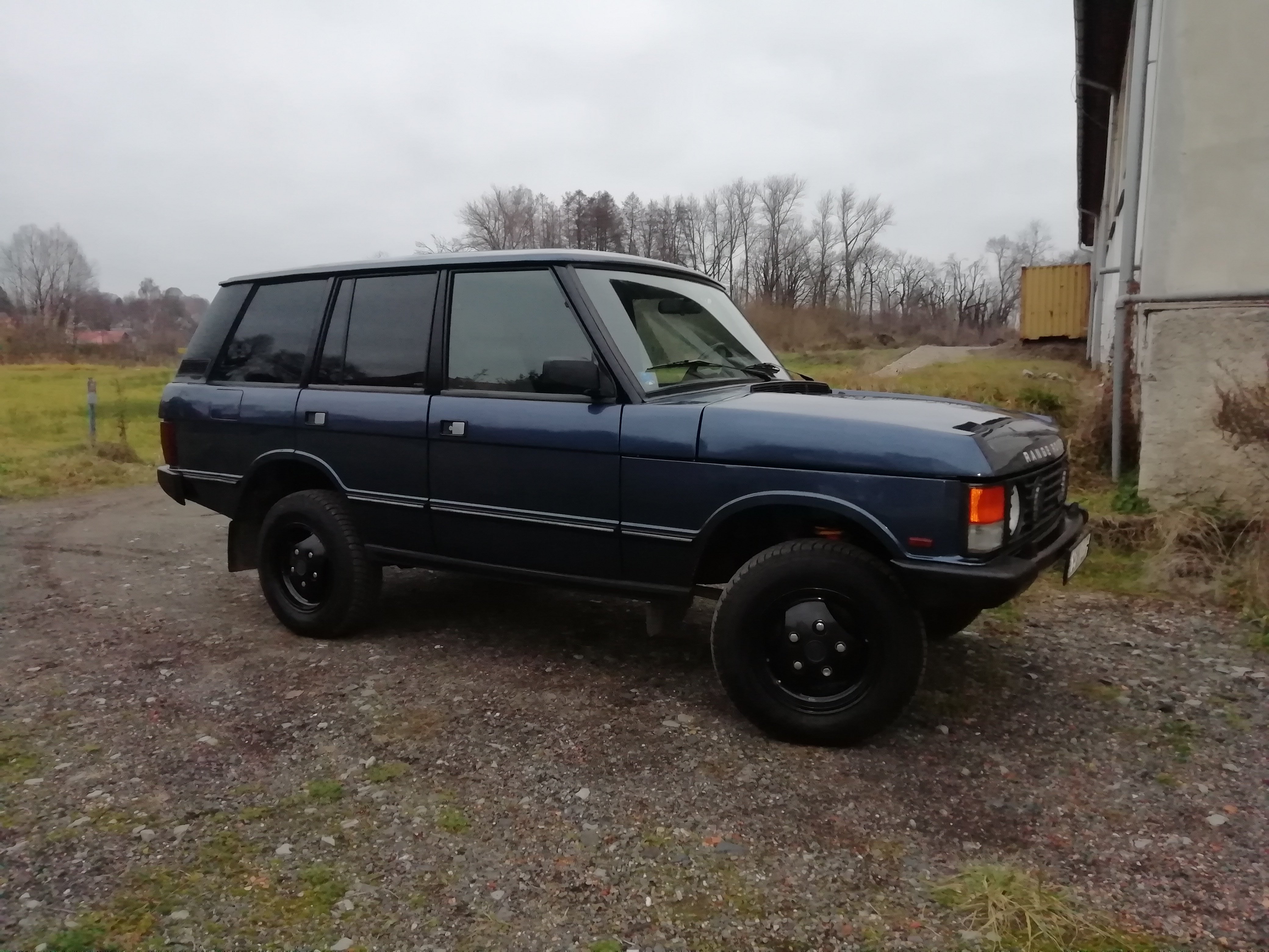

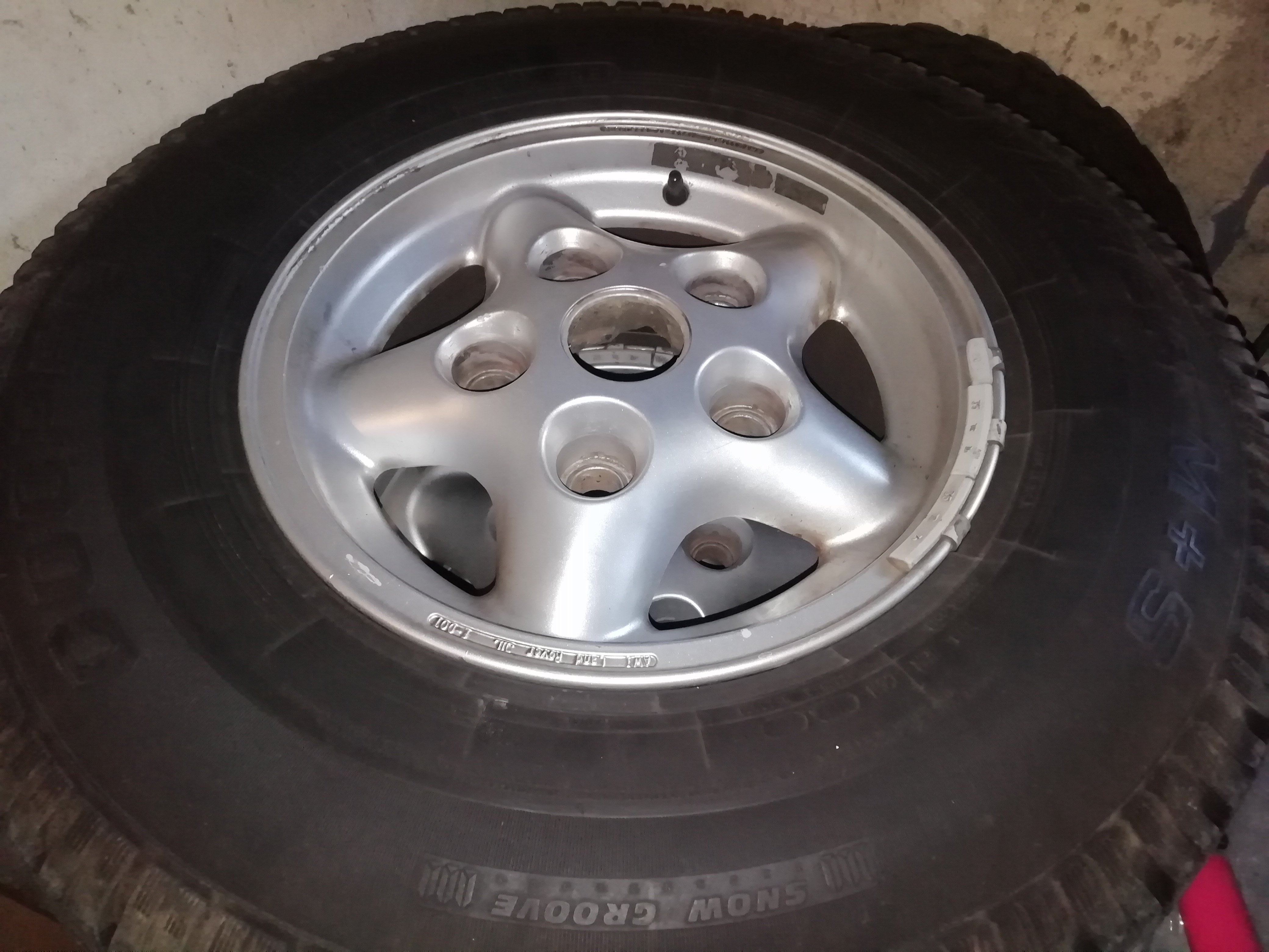

Chci se zeptat jestli mohu dát 235/70/16 zimní, na origo kola pro RRC, auto je RRC rv93.
Děkuji
will.26
Příspěvky: 1669
Re: RANGE ROVER Classic
#8 Příspěvek od will.26 » 04 pro 2015 10:24
mužeš,mám je na autě
#9 Příspěvek od Hanys_a_Kaca » 04 pro 2015 10:44
určitě to bude fungovat dobře, já tento rozměr (235/70/16) uvažuju jako základní diskoškovej a rangieho a disco beru jako sestru s bráchou...
