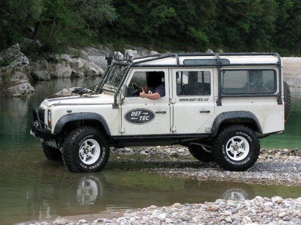

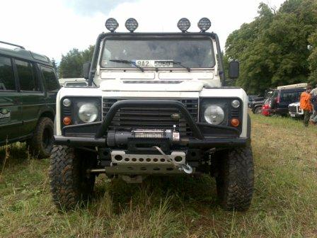

Jeden Defík s 2,8 TGV z letošních Přeštic. Majitele vůbec neznám, sice jsme pokecali, ale nepředstavili se a na toto fórum prý nechodí...
Koupil si sám v GB novou 300tdi, a původní motor nahradil 2,8 TGV.
Na autě je i dost ostatních vychytávek a doplňků. Zvojené el. ventilátory Kenlowe, vetší intercoler, pevnostní poloosy, klouby, unašeče atd.
Kola prý bude dávat jiná...
Auto je přihlášené v CZ.
Je to krasavec :wink:
NENI TO NAHODOU ON ? TEN DEF TEC DEFIK ?
Tonny
Příspěvky: 1449
auto: Def 110
Re: Předelani 300Tdi na 2,8
#9 Příspěvek od Tonny » 05 led 2011 22:21
matooo píše:Jeden Defík s 2,8 TGV z letošních Přeštic. Majitele vůbec neznám, sice jsme pokecali, ale nepředstavili se a na toto fórum prý nechodí...
jasňačka, to je on....
