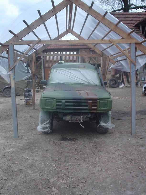

Pouzil jsem pica plech a vrataky srouby

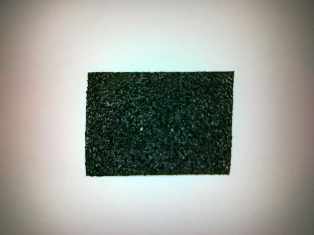

Druha moznost je ,teda pokud sezenes specialni protiskluzovy polep co dava armada na tanky, pandura........a podobny stroje.Dal bych to tam taky preci je to podstatne lehci je to vlastne hodne podobny piskovany lepence,ale bohuzel nez mne to napadlo tak jsem mnel uz vyvrtany diry v kapote na ten hlinikovej plech.Ten vojenskej protiskluz jse prestrikat aj barvou

omar píše:Druha moznost je ,teda pokud sezenes specialni protiskluzovy polep co dava armada na tanky, pandura........a podobny stroje.Dal bych to tam taky preci je to podstatne lehci je to vlastne hodne podobny piskovany lepence,ale bohuzel nez mne to napadlo tak jsem mnel uz vyvrtany diry v kapote na ten hlinikovej plech.Ten vojenskej protiskluz jse prestrikat aj barvou

ten vojenskej protiskluz se da sehnat prez vojensky opravarensky podniky,a ten pica plech jsem nechal nastrihat na hydraulickejch nuzkach,ohybat nebylo potreba
