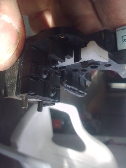

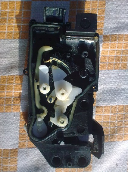

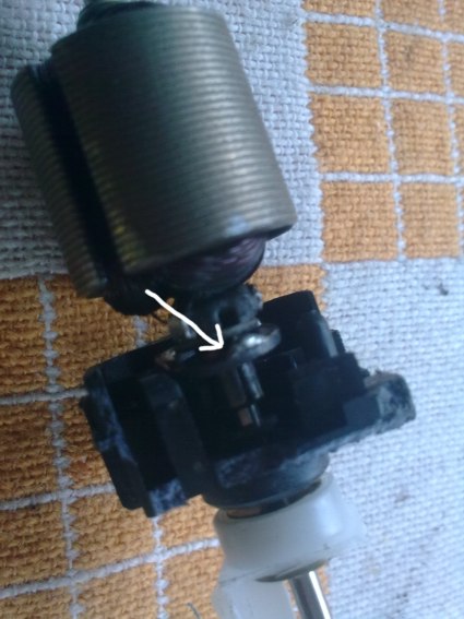

Ahoj tak mi to nedalo, nerad se smiřuji s tím že něco nejde , dělám veterány a tak sem tam musim udělat nemožné,můj problém: dálka klapne a mají být zavřené všechny dveře, jsou......až na to že levé dálka neovládá dají se ovládat pouze klíčem. Odemknu, dálkou, levé jsou podle situace, polohy klíče, pravé jsou zavřené a zadní také......čili se ovládají pouze oboje zadní. Závěr (jak mi někdo radil za což děkuji) oba motory zámků v předních dveřích jsou K.O. a zadní se neotevírají protože je ovládá pravý zámek......takže abych zjistil jak otevřít pravé dveře a udělat co nejmíň škody vyndal jsem zámek levých předních dveří. Rozebral jsem ho a zjistil že doopravdy je rozbitý motorek, upadla podložka co jistí vinutí motorku a zkratovala uhlíky asi to nějakou dobu ještě chodilo protože na podložce je vidět jak se tam mlela.....viz obrázek. Ale v zámku jsou dva motory, druhý se domnívám je pro ten ,,superloock,, takže teoreticky by mělo jít do něj pustit proud a tím jej odblokovata a tudíž pravé dveře odemknout ve vymontovaném zámku to jde . Teda jestli funguje jak si myslím....:-) myslím si že by to řadě lídí pomohlo protože tahle závada je asi dost častá. Poprosil bych zda to někdo taky už zkoušel zda mi je schopen poradit co ovládají tři mikrospínače v zámku. Jeden je jasně pro ovládání dalších dveří, to je ten první, prostřední se domnívám je asi dojezd oken ale ten s tím plastovým ovládáním mi není jasný......pochopil bych kdyby ovládal ty zadní dveře. ale to má ovládat zámek pravých dveří. Jinak by v podstatě stačilo vyměnit motorek a zámek by chodil dál ale to se asi jako díl nedá sehnat....v příloze jsou obrázky pro ty co je tahle tématika zajímá, budu dál informovat jak probíhají moje trable s RR ale zatím to beru jako výzvu.....mám ho dva měsíce a ještě jsem se nesvezl.......jjj neví náhodou někdo zda se dá trvale deaktivovat originál immobilizér? Budu auto používat hlavně k tahání a nerad bych skončil někde venku 800km od hranic se zablokovaným motorem

Když tady pročteš pořádně forum, tak se tu ty zámky probírali už několikrát.
Už tu i někdo přišel na to, že jenom ten samotný motorek je shodný s motorkem zámku v nějakém Citroenu. Ten se prý dá sehnat za pár korun a přehodit motorek.

Již jsem to psal v jiném vlákně, stejný motorek je v Citroenu XM. Osobně jsem to vyzkoušel a maká to.

Ahoj všem , tak pro ty co to sledují.......dnes jsem psychycky nevydržel a zámek pravých dveří vzal majzlíkem....teda odsekl jsem motůrky potom to bylo jednoduché dole se objeví kolečko s tím se pootočí směrem nahoru cvakne to a je hotovo. 5500kč je v prde.........ale není to tak hrozné v podstatě zámek funguje zamyká i odemyká a zadní dveře také fungují ...takže v podstatě úspěch. Pro příští měsíce budu otevírat a zavírat ručně, alarm funguje a protože v levém zámku je vše funkční tak půjde v případě nouze i kodovat alarm ale stejně se chystám nechat origo immobilizér deaktivovat.Nechci zůstat někde v zahraničí se zablokovaným motorem. Ještě v čem je chyba.......po pitvě zámku asi vím v čem je hlavní problém......alespoň u mých obou předních to tak bylo. Superloock ovládá el motůrek. Má na hřídelce nalisovaný malý plocháček a ten se začne protáčet takže není schopen pootočit zajištěním. Možná by to šlo poznat když začne odemykání zlobit občas se odjistí občas ne. Hned jej vyrušit. Jinak mám dojem že není způsob jak zámek otevřít než destrukce. Tak zatim Mirek
