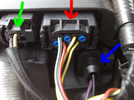

vyskusaj odpojit na chvilu napajanie z webasta - niektore chyby sa takto daju vymazat.Frana píše:Primarne jsem chtel vedet, jestli jde to odblokovani udelat bez diagnostiky...
- otvor kapotu a pockaj dve minuty kym auto "zaspi"
n na webaste mas niekolko konektorov - odpoj ten s dvoma kablikmi - nechaj to tak 5 minut - a potom zapoj naspat (medzitym ale s auto nerob nic - neotvaraj dvere atd.)
ak to nepojde - tak potom len cez diagnostiku

Myslíš vytáhnout ten konektor označený zelenou šipkou ?
- Přílohy
- normal_3%20FBH%20Loom%20Connections%20LR.jpg (59 KiB) Zobrazeno 16036 x
Re: Reset jednotky topeni u D3
Nie-konektor s oznaceny modrou sipkou je napajanie
