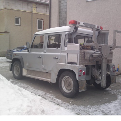

Ahojte priaznivci LR a zvláš Defendera. :D
uprava LD Defender.jpg (53.54 KiB) Zobrazeno 13728 x

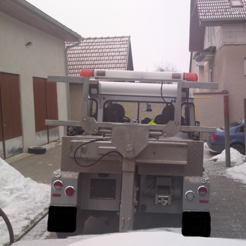

Prikladam Dalsie jedno foto :lol:
Uprava 2 LD Defender.jpg (110.95 KiB) Zobrazeno 13709 x

Pěknej sroj, doufám, že nebudu jeho službu potřebovat :? Chystáš nějaké další úpravy?

inac, to je na vzduchu, alebo to ma byt tak nizko? Co tam je za napravu vzadu, ked je sirsia ako predna?

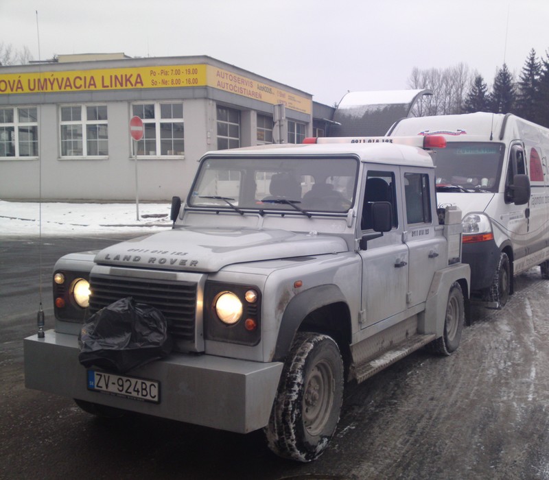

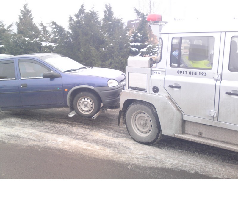

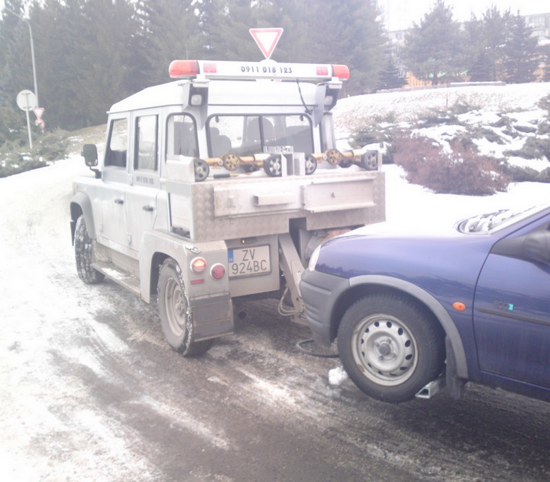

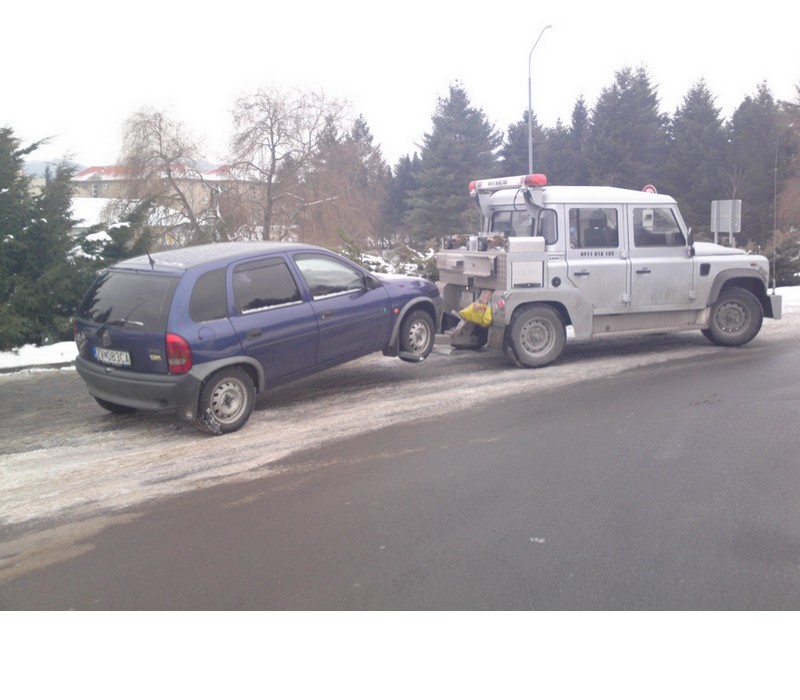

Mam prve odtahy.Nie suto odtahy nasich milacikov.Dufam ze to navadi.
LR Opel po uprave.jpg (116.91 KiB) Zobrazeno 12958 x
Re: Land Rover Defender Špecial
#14 Příspěvek od eliott » 08 led 2011 22:19
Tu Kozu to nemohlo ani cítit :mrgreen:
Land Rover a opel.jpg (93.56 KiB) Zobrazeno 12947 x
Renault a Land Rover 1.jpg (112.84 KiB) Zobrazeno 12946 x
Land Rover a Opel 1.jpg (103.4 KiB) Zobrazeno 12945 x

Trochu popisu LR Špecial. :ty jeden...: Je to Land Rover Defender 110 pick up - rocnik 2010. Motor 2,4 ford 90kw.Do teraz ziadna zmena,a teraz to pride,zadna naprava s vojenskeho špecialu + zosilnene pruzenie (2,4T) :muscle . Zadne rameno nosnost 1,2T, pri vysunuti az na 1,3m -0,9T.V predu naraznik ako protivaha s riadneho kusa plechu , na nom navijak 4,3T a v zadu tiez ale len 2,2T. :Pohoda: Ostatne upravy chcem realizovat sam s pomocou vyrobkov od Lubosa, dufam ze sa to podari uskutocnit cim skôr. :doh
