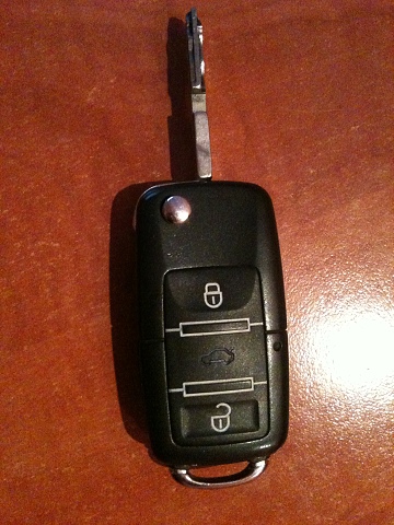

Ještě mne napadala možnost znovu naprogramovat dálkovačku (spárovat). Jenže netuším co je to za alarm abych mohl sehnat návod. Nepoznáte prosím někdo podle obrázku co je to za typ dálkového ovládání? Díky.

Nerozumiem celkom jasne...Ty nemas original LR dialkove, ale nejake ine? Tzn. nejaky dorabany alarm?
Skusas to stale rovnakym klucom? BTW: pokial si dobre pamatam, tak vzdy mas iba tri pokusy a potom sa auto zablokuje na 30 (alebo 20...uz si nepamatam) minut. Vtedy neurobis VOBEC nic. Ten interval plati aj ked odpojis a pripojis bateriu. opat musis 30 minut pockat. EKA kod mozes zadavat iba ked na displeji nic nemas a vsetky dvere zatvorene.

Ano, dálka není originál, ale vše už dva roky fungovalo v poho. EKA kód jsem již několikrát uspěšně zadával. Problém je až teď. Klíč mám jen jeden, tím to není. Postupuju podle manuálu a o 30ti minutovém intervalu vím.

Klíček je origo, jen dálka je jiná. Předešlí majitel byl šikula a když měnil baterku v origo dálce tak mu to trvalo dlouho a pak nefungovala, tak to dal do servisu a tam mu to vyřešili jinou dálkou a klíček tam přelepili. Jednu výhodu to mělo když jsem odpojil origoš přijímač v zadu za blatníkem tak už jsem nemusel každé 3 dny nabíjet baterku.

Stejně jako Karlovi mi není jasnej ten klíček. To jako přehodily pajšl do jiného klíče, nebo vzali klíček z nějakýho jiného auta a ono to na něj chodilo?? Chtělo by to určitě nějakého šmata přes elektroniku, aby zkusil zadat EKA přímo, ne otáčením klíčku, aby se vyloučil problém třeba v zámku.

Ano klíček asi vyndali ze starého ovládání a přendali do tohoto. Funguje i do přihrádky a moc v dálce nedrží, musím ho občas přilepit.
