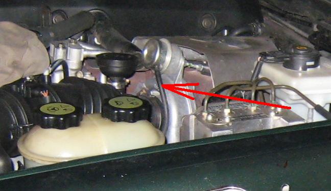

Na 90% si myslím, že to není přicpaná nafta, ale něco s WAAS ventilem (nebo jak se to jmenuje) na přetlaku turba. Vyskočená, prodřená nebo nezapojená hadička od tohoto ventilu. Taková malá hadička, co jde od docela blbě schovaný elektronické krabičky do toho ventilu nad turbem. Už se to tu někde popisovalo. Dělalo nám to už na několika autech. Zapojila se, přetěsnila, případně vyměnila a byl vždycky klid. Někdy se musí vyměnit ten ventil nebo ta krabička. Lepší fotku bohužel nemám. Poznáš to, že když pojedeš a otevřeš si okno, začne to někdy docela dost z toho netěsnýho místa syčet. Pokud to nesyčí, může být špatná eletkronická krabička nebo ventil na turbu.libovka píše:DII TD5 automat

Tady je odkaz na výměnu té krabičky jak píše Cyril.
http://www.discovery2.co.uk/wastegate.html" onclick="window.open(this.href);return false;

Re: škubání td5 ve 4000 ot.
Tohle už mám zasebou ale dělalo mi to ve 3000ot. a padalo to do nouzáku.Takže ventil je nový.A regulace na turbu chodí lehce.Pro jistotu jsem ten trojcestný ventil demontoval a odzkoušel a chodí v poho.jezbera ivan píše:Myslim, ze to je problem taky ako pise Cyril, nieco s prepadovym kanalom turba - waste gate. Treba to napichnut na diagnostiku, precitat ECU motora, ci je zaznamenana chyba "overboost" alebo nieco s waste gate. Tiez pozriet tlak turba pri ktorom, sa to deje. Ak v momente ubytku vykonu spadne zrazu tlak za turbom na 100, tak je to jasne, ze sa zrazu otvara waste gate. Treba hladat preco ho zrazu otvara..... Ak tlak za turbom pri cukani nepada na 100, tak to waste gate nebude, ale moj nazor je ze skor ano.libovka píše:dělá to vždy když se motor dostane na 4000ot.
Tohle pouze škube a do nouzáku to nespadne.Dělá to na všechny kvalty jakmile se dostanou ke 4000ot.
