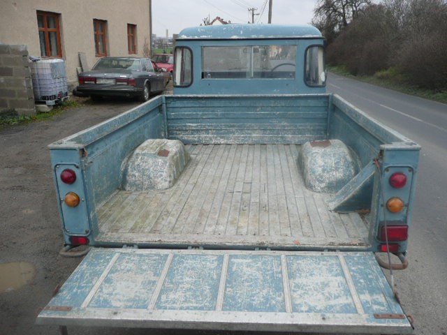

Jsem milovník starých aut,starého harampádí,přírodních materiálů,ale okna jsem na barák dal plastová. Před zakoupením jsem to dost studoval a zkoumal. Dával jsem je před 3 roky a jsou stále jako nová. Pokud se zvolí kvalitní profil a povrchová úprava,jsou téměř od dřevěných k nerozeznání. Perfektně tlumí hluk,což v mém domě u silnice velmi oceňuji.Doporučuji vyhnout se nejlevnějším výrobkům.Lepší foto v PC nemám.
jana 057.jpg (98.53 KiB) Zobrazeno 4497 x
