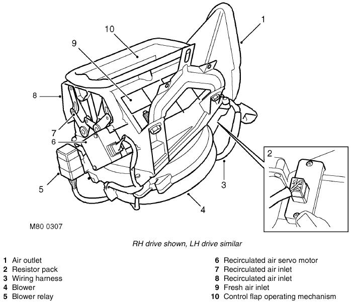

Dle toho co popisuješ ti odešla tepelná pojistka na odporech topení. Zda se dá opravit nebo se to musí celé vyměnit netuším. Položka 2.

mates 4x4
Příspěvky: 23
Registrován: 24 zář 2010 07:18
tel.: 604 409 622
auto: Discovery 2
Re: Ventilátor topení jde pouze na max.
#4 Příspěvek od mates 4x4 » 16 pro 2010 08:14
děkuju, netusil jsem kde je problém, tak kouknu do RAVE a zkusím s tím něco udělat ( hlavně abych nemusel rozebírat polubku, to se mi fakt nechce) dám vědět jak jsem dopadl

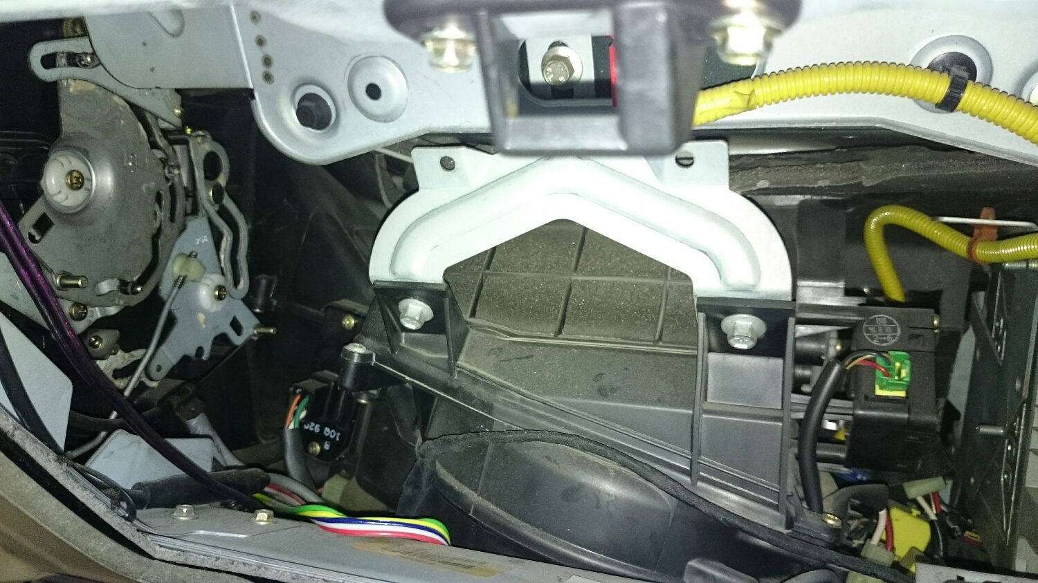

Tiez som mal ten problem na 300, vlastne znovu mam. Ale pustim sa do toho az na jar. Ventilator mi ide len na max. Problem je v suciastke (odpor?????) ktora je za boxom pri spolujazdcovi. Musi sa uplne vyklopit a malo by to byt na lavej strane. Ta sa da rozobrat a dnu moze byt preruseny kontakt.

mozes to prosim opisat presnejsie to umiestnenie mne prestala ist 2 poloha relatko cvakne ale fuka to rovnako ako na 1

Je to umiestnene za uloznym priestorom spolujazdca. Musi sa to úplne vyklopit a tam to najdes. Na obrazku to ma cislo 10Q alebo tak nejak. Ten diel sa este musi rozobrat a tam by mala byt chyba v kontakte.

to cislo som dal len na lahsiu identifikaciu na fotke :) je to ta suciastka drzana 2 srobkami v lavom dolnom rohu

Ja to mám označené 1T pre ostatných čo to budú hladat

Tak a fukame. Vyzerá to ako tepelná poistka a keďže boli veľmi zaoxidovane kontakty stačilo vystriekat a už to funguje.

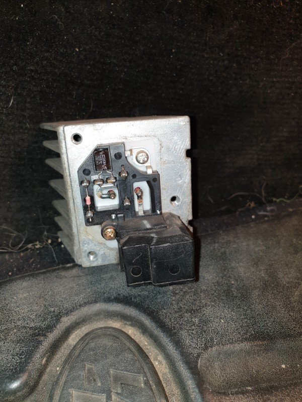

Tak pani terazky aj ja s tým bojujem... ventilátor ide len na maximum,,,, trochu som kukal a kukal a toto som vykukal.... ale nevidim tam žiadne odpory len akesi rezistory....
da sa to nejako opravit? Dík...
#19 Příspěvek od MadTom » 03 lis 2019 21:03
D2 má plynulé řízení otáček z řídící jednotky klimatizace, takže tam není jenom přepínač a odpory. Jinak dnes se to správně říká rezistor, po staru to byl odpor, ale je to furt to samé -součástka se dvěma vývody, jejíž dominantním parametrem je elektrický odpor.

#20 Příspěvek od Urgo » 03 lis 2019 21:08
Tomaši teda čo ďalej... :mrk ...
