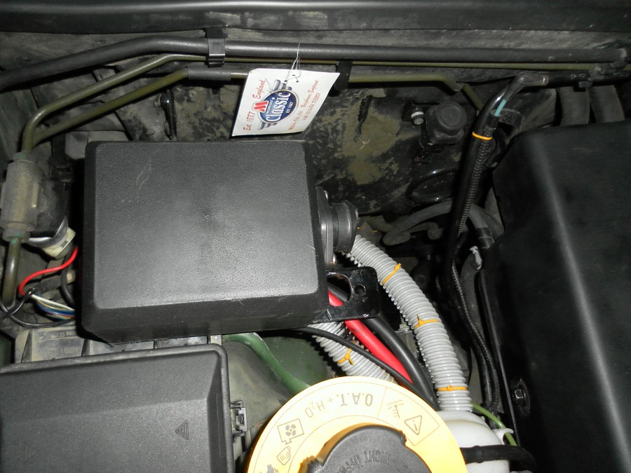

Nevím jak ostatní, ale my máme stejný místo ( z pohledu čelem k autu) na levý straně pod kapotou - my tam máme ovládání navijáku, ikdyž tam by se spíš vešla jen nějáká menší baterie.

masar píše: my tam máme ovládání navijáku, ikdyž tam by se spíš vešla jen nějáká menší baterie.
Optima Yelow ....? :)

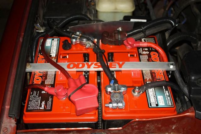

p.s. to PavelU - pěkně se tam tulí ty Odyssey , takle to teda v D III nevejde :cry
