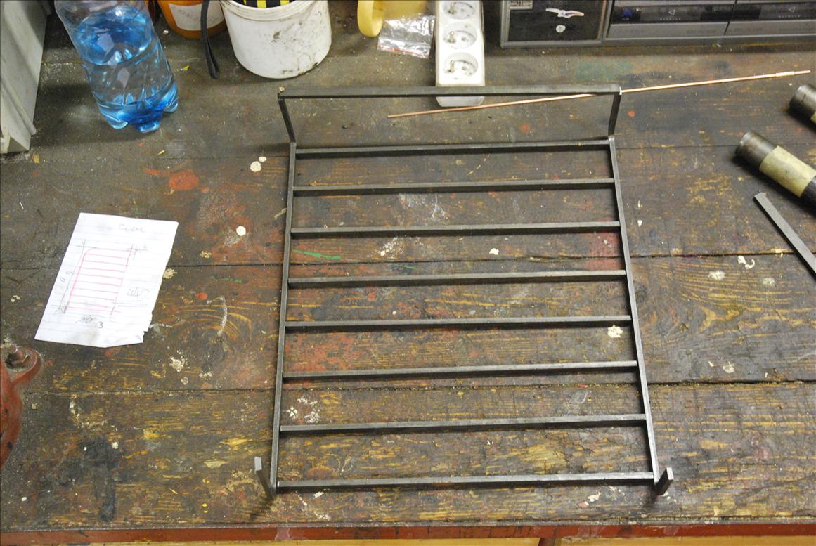

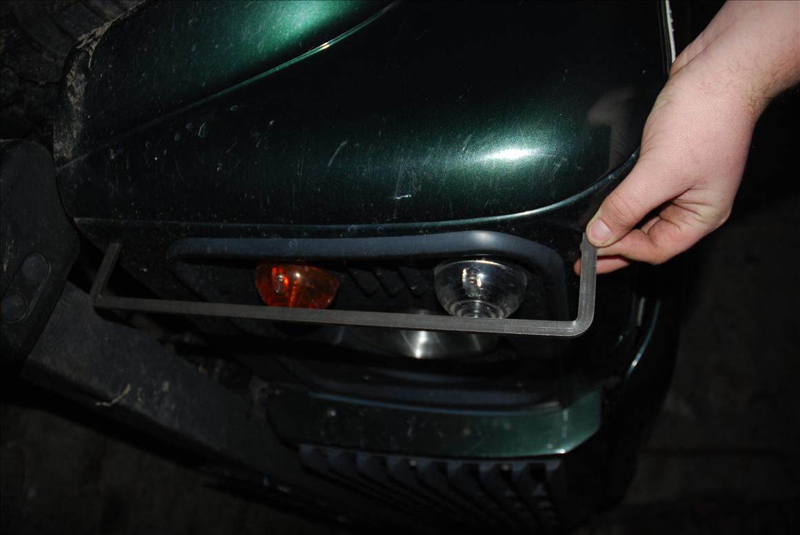

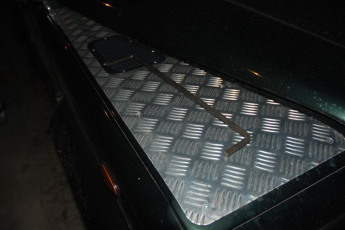

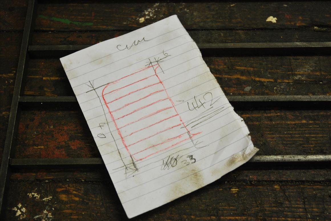

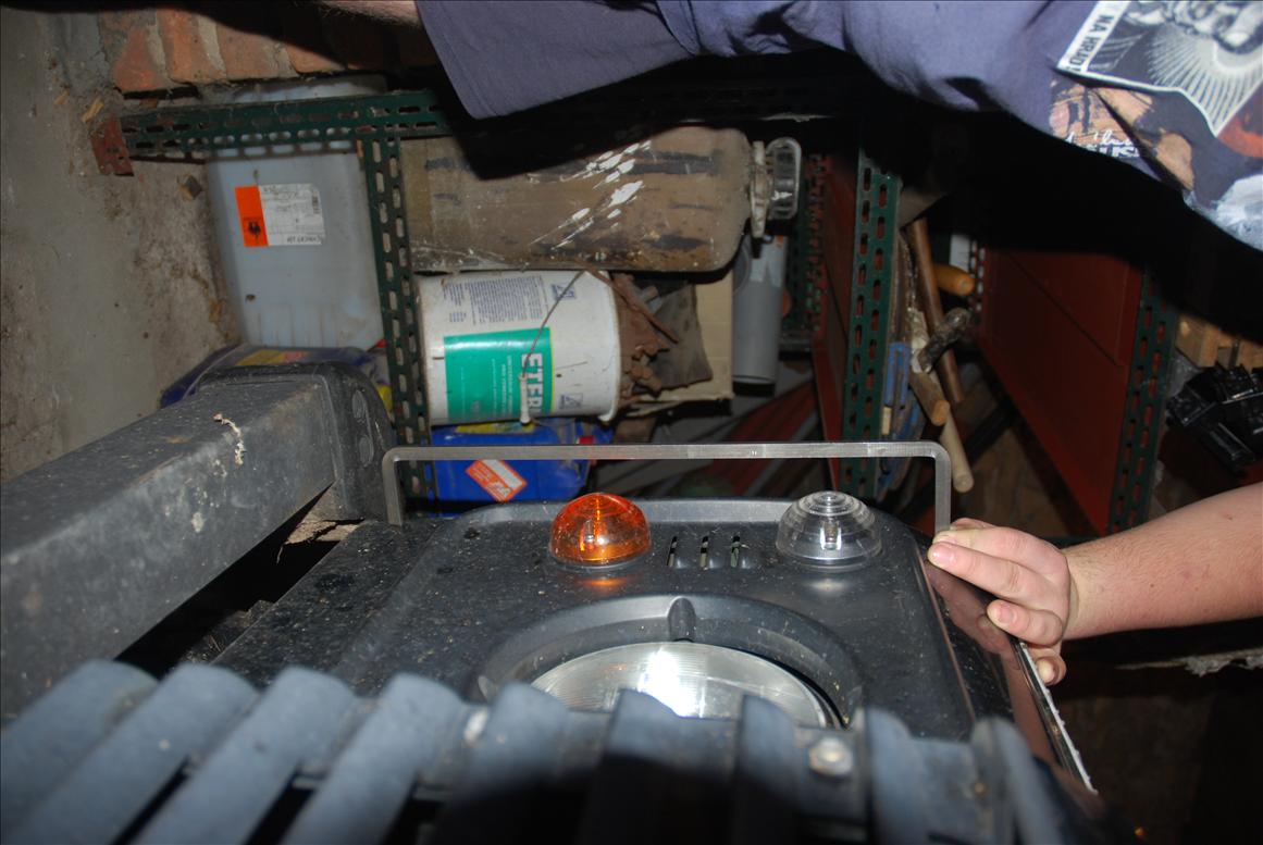

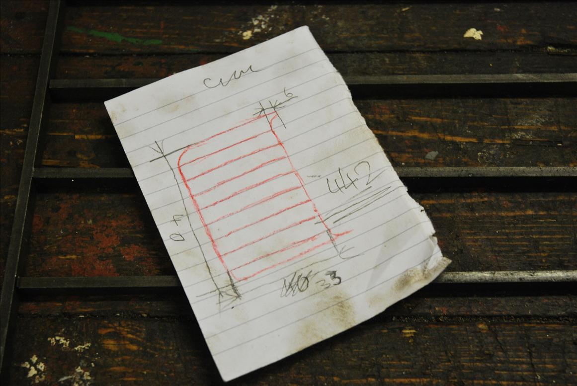

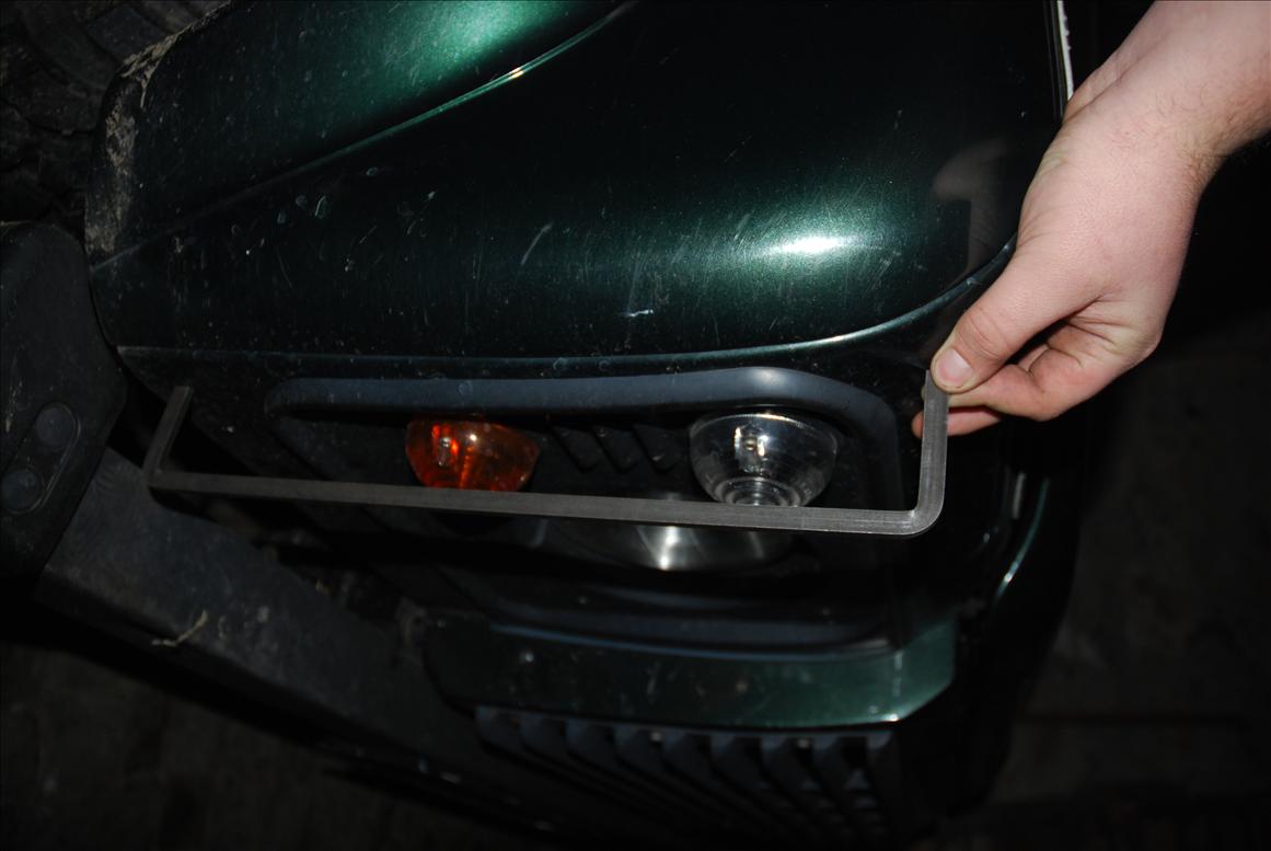

Tak sem začal s výrobou, dneska sme zkoušeli ohejbat pasovinu. Docela dobrý v celku podle představ. O víkendu asi bude řezat a příští týden vařit. Fotky pro zájemce dodám, mám i nějaký rozměry a náčrtky.

Fotky pro sauna, neumím to poslat v SZ, sorry.

krasna krasna prace

Dík, dělám tomu trochu ostřejší hrany a linie než je předloha, ale na Defíka to dobře dopadne myslím. Nevím jak s povrchovkou.matooo píše:krasna krasna prace![]()

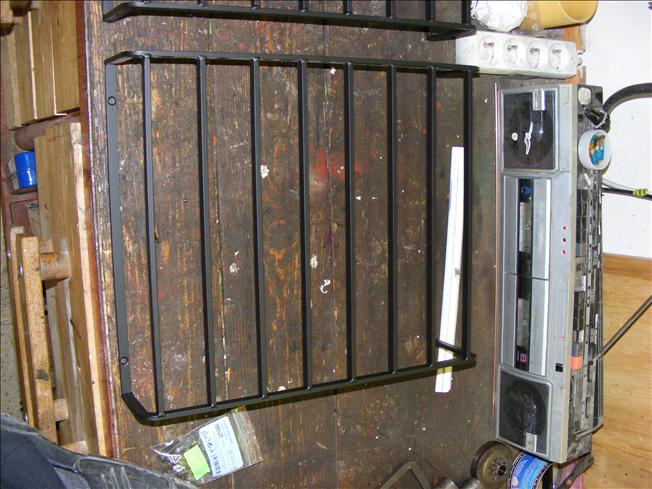

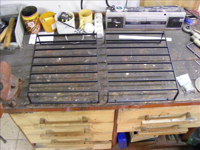

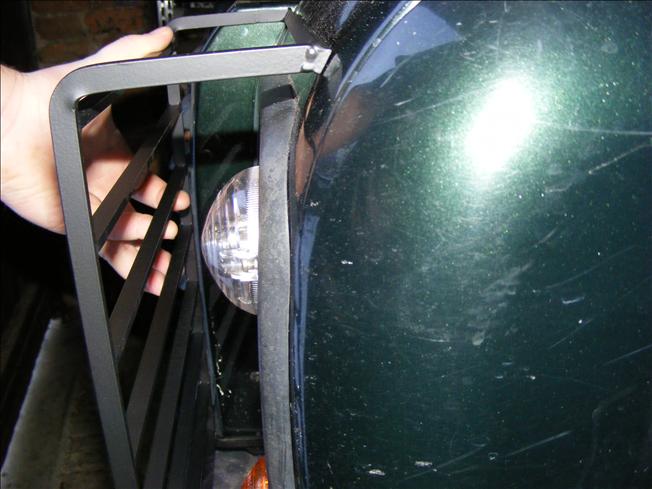

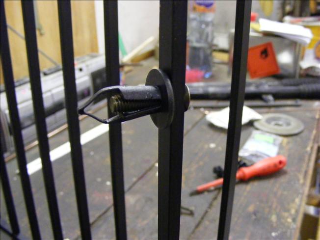

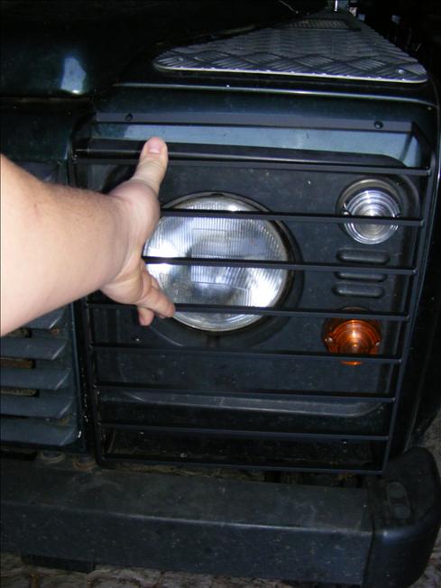

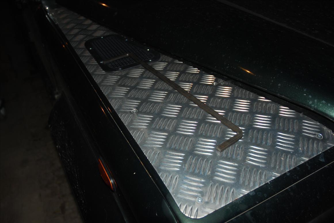

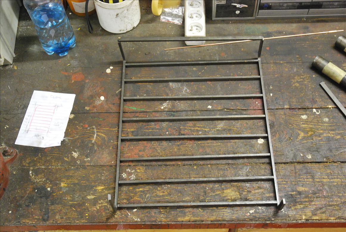

Takže je hotovo přidávám fotky pro sauna 46

sikulka krasna prace

Neprodejné, nejde vůbec o čas a o tohleto vše, de o to že mi to vaří kámoš, a myslím že je blbý ho využívat ke svým kšeftům. Navíc když to většinou dělá zadarmo.matooo píše:sikulka krasna prace![]()
