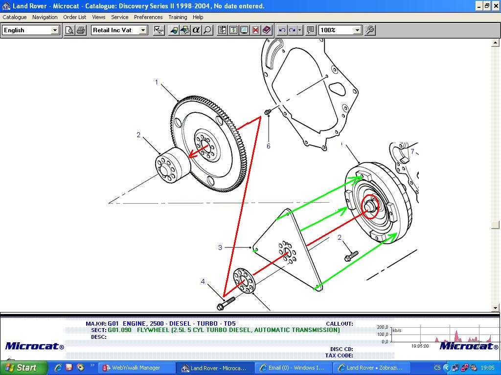

Bohužel jsem si tohoto tématu všiml až teď, tak se pokusím přijít s jistou teorií.
Na obrázku je sestava měniče s uchycením ke klikovému hřídeli. Nevím, jaký byl původní problém, kvůli kterému se skříň repasovala, ale napadá mne vysvětlení opakování problému.
Po uvolnění prvního ze tří šroubů, které drží měnič k trojúhelníkovému unašeči (zelené šipky) začal měnič kmitat a mohlo se vydříd uložení středového trnu měniče (v červeném kruhu) v mezikusu klikovky (červená šipka). Jestli si toho nikdo nevšiml, po sesazení vibrace díky nevystředění opět způsobily uvolnění šroubů.
Taky je ale možné, že mechanik jen nepoužil lepidlo na závity, kterými by tyto šrouby měly být zajištěné.
Každopádně jsem zvědav, jak to bude pokračovat, doufám že ti to konečně bude fungovat...

díkas za nákres, tak to přesně odpovídá.
Ale že by technik chyboval 2x.
Bobík
