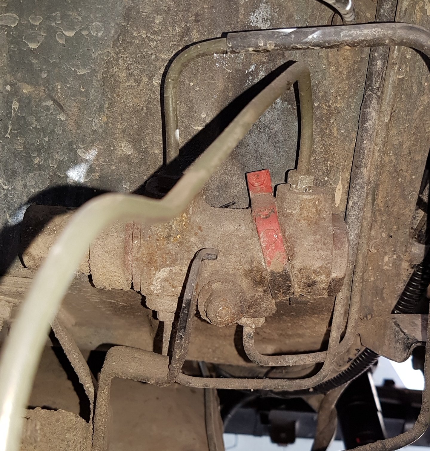

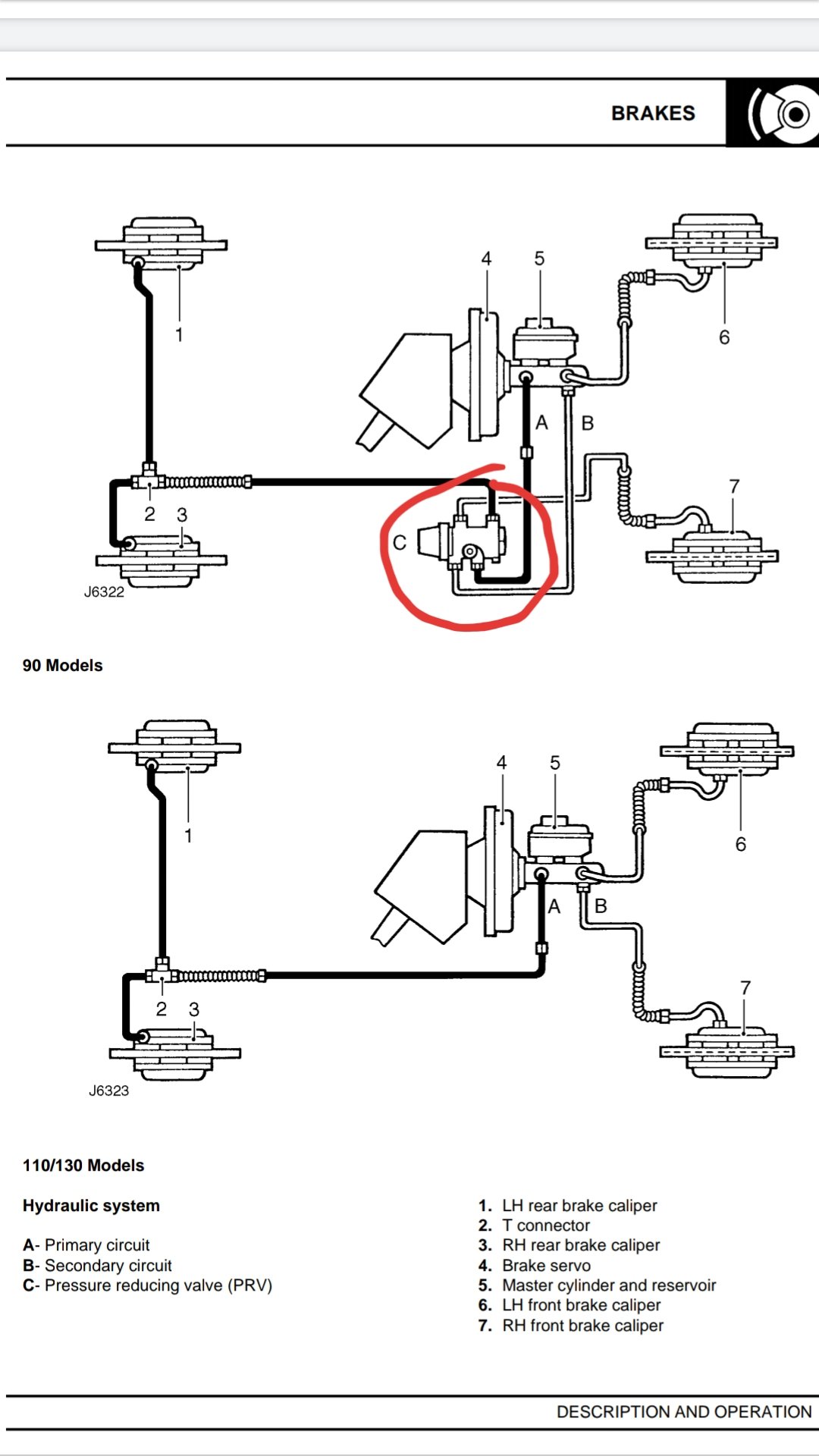

Tak problém přetrvává. Všechny brzdiče po repasu, nové kvalitní destičky EBC. Vyměněny brzdové hadičky za pancéřované. Vyměněn brzdový válec s posilovačem (jiný použitý dle slov majitele OK) a pořád to brzdí na prd. Mám tam nějakej omezovač brzd. účinku co je nakreslenej u 90tky, jenže já mám 110 kde nakrejslenej není . Nemůž bejt problém v tom ventilu?

#8 Příspěvek od mr-tomas » 05 čer 2021 12:26
Takhle to vypadá.

Ten omezovač tam mám také u 110, tak tam asi patří.

Chování pedálu, musím na něj víc šlapat, a sjíždějí se mi jenom zadní kotouče a přední jsou pořád jako nové. Tudíž přední málo zabírají a mělo by to bejt přesně naopak.

Ja tam ten omezovac nemám, len trúbka do zadu. Predné mi vydržia presne na dve sady zadných. Brzdí to ako kŕč po výmene posilňovača cca 4 roky dozadu a stále to ide ako má.

Ešte keď tam máš ten omezovac, či je správne zapojený a neobmedzuje práve predok... Ja by som to vyhodil ...

:hmm: Tak jsem objednal propojky a vyhodím ho. Je divné že některé 110 ho mají a jiné ne.

Ještě jsem zkontroloval zapojení a je dobře. Takže to je vyjma trubek poslední věc co to může dělat. No musí ven. :grin:
