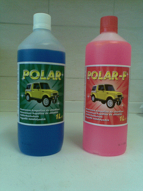

Nevie niekto aká kvapalina je predpísaná na staršie motory 2.0 TDI??? teraz som menil kvapalinu- dal som červenú, a dodrbalo sa mi celé auto. začal tiect chladič a odišla vodná pumpa. Vyvrela všetka voda a asi 12km som išiel bez vody :cry Možno preto tá pumpa odišla.......

Dal som červený polar 1:1 malo to byť do -36C..... :angry A teraz dávam novú vodnú pumpu :chuckle
