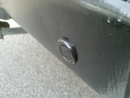

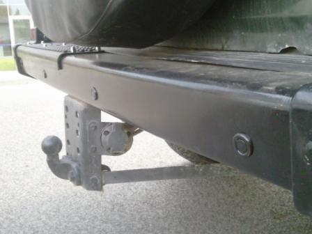

#9 Příspěvek od Tomy H. » 01 lis 2010 15:26
Tak tu su fotky:
naraznik
a detail senzoru

#10 Příspěvek od MadTom » 01 lis 2010 15:28
Zkusit opatrně vyloupnou senzory a vzít kus pěnovky (karimatka nebo něco podobného), do toho každý senzor zasadit a přilepit izolepou k nárazníku - pokud bude fungovat, je napůl vyhráno. Následn zkusit senzory přesouvat zpět do nárazníku a zkoušet co to bude dělat.

Mozno blba otazka, ale ked pozrem na foto tak to mi neda. Nevadi tomu to tazne?

#17 Příspěvek od alap » 03 lis 2010 20:42
A když koukám na taky na tu fotku, není to moc sklopený dolů? Pokud to má pípat při x metrech, tak jestli ti to nebere už i silnici.

#18 Příspěvek od Tomy H. » 03 lis 2010 21:35
nezda sa mi, ze by tam bol az taky sklon, aby to bralo zem. skusim cez vikend povytiahnut a dat senzory do uplne kolmej polohy...

#19 Příspěvek od Tomy H. » 06 lis 2010 17:17
snimace su takmer kolmo - zem by nemala byt problem, taktiez tazne je mimo :roll: . Vybral som senzory z naraznika a system fungoval, dokonca ked som ich dal do naraznika, no trcali z neho ( cca 2cm ), tak to slo. Ked som vlozil snimace spat do naraznika ( ako na fotke ) tak sa system zmrsil :angry . neake ( rozumne 8) ) napady?
Tomy
Discovery 2 Td5 2002
Příspěvky: 15417
Re: pevnostak a parkovacie senzory
#20 Příspěvek od MadTom » 06 lis 2010 20:45
Buďto vyměnit senzory, nebo jim udělat držáky, které budou tlumit přenos ultrazvuku ze senzoru do železa nárazníku. Napadá mě něco jako plastová vložka, zalepená do nárazníku pěnou nebo přes gumu. Možná se bude dát sehnat i nějaká gumová vložka jako se používají na kabelové průchodky. Ale bude to laborování a vlastní tvořivost. Asi bych začal tím, že bych rozfungoval senzory v kusu plechu odpovídajícím nárazníku a potom podle výsledku upravoval upevnění v nárazníku.
