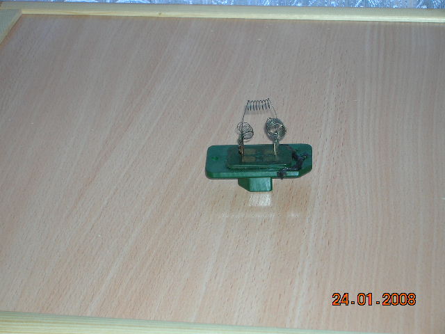

#18 Příspěvek od jurajbel » 03 úno 2008 21:50
Dakujem za rady, už to maká na všetky 4 stupne. Najviac roboty mi dalo to vymontovanie, nechcel som to rozoberať celé, tak som sa dosť natrápil-málo miesta. 2 odporove drôtiky boli úplne prepálené, nedali sa ani skrátiť, teké boli krehké a lámali sa. Tak som spravil z pružiniek roznych hrúbok dva nové a naletoval .
Neviem však, či som nemal použiť nejaký iný - odporový drôt, či sa to hneď
neprepáli-lebo 1+2 stupeň boli do červena. I keď to je po zabudovaní chladené prúdiacim vzduchom.
Tak ešte raz vďaka!

jurajbel
Příspěvky: 16
Registrován: 20 led 2008 23:17
Bydliště: POVAZSKA BYSTRICA
#19 Příspěvek od jurajbel » 14 srp 2008 00:46
A zase je to v čudu! Ako som v predchádzajúcom príspevku podozrieval tie drátiky, že sa prepália, stalo sa! Neide 1 a 2 rýchlosť. Aké drátiky ste použili, aby sa neprepálili? Použil som normálne pružinkové - jeden z pružinky z prepisovačky a druhý trošku hrubší. Aj vy ste ich mali do červena rozpálené? Keď som na ne fúkal, tak ochladli, ale hneď sa zase rozpálili.
