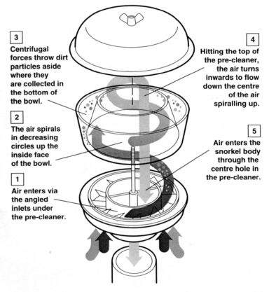

Cyklon mám od fy. http://www.donaldson-cr.cz/ofirme" onclick="window.open(this.href);return false; mám ho sice s německýho "off schopu", konstrukčne je lehčí jak na Zetor, ale jako náhradní díl plastová část kde se usazují nečistoty jsou shodně (Donaldson - Zetor) odskoušeno. MIloš II

http://www.doplnkynaauto.cz/katalog/508 ... ni-snorchl" onclick="window.open(this.href);return false;
upozornuji na zasadni rozdil mezi tim co popisuje nakresem MilosII a tim na co daval odkaz rosi. To na co davam odkaz ja je system rzskreslen MilosemII a nikoliv to co dosatens v te sade za 3000,-
Rozdil je v tom, jestli se odstredeny prach zachytava a zustava v nejake nadobe (tom pruhlednem), co se musi obcas vysypat rucne, nebo jjestli je jakoby odkazany na prubezne odsypavani z obvodu te hrusticky, coz je pripad tohoto na co daval odkaz rosi za 3000,-
Urcite zkusenejsi napisi co se jak osvedcuje.

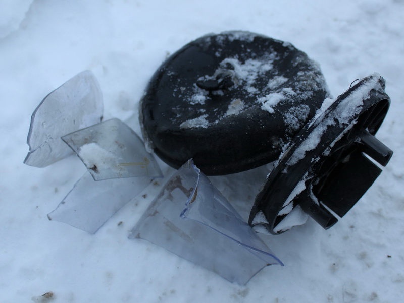

Re: potrebuji cyklon
No tak to je príma, že už se daj sehnat takhle levně, ten můj TJM stál v UK minimálně dvakrát tolik a teď v zimě se s námi rozloučil (sem byl línej ho sundat) a odešel do věčných lovišť.Hanys_a_Kaca píše:http://www.doplnkynaauto.cz/katalog/508 ... ni-snorchl
Byl to normální vysypávací ale to neni vůbec problém, trvá poměrně dlouho než se tam něco nachytá.
