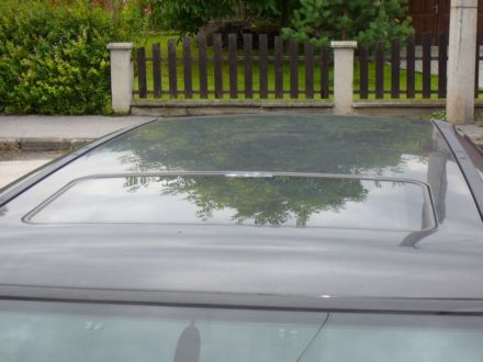

Zdravim
Ked prsi tak mam problem ze mi zateka do auta, tecie mi cez stroplne stredne svetlo.
Stresne okono mam dobre zavrete.
Neviete mi poradit co robit.
dakujem

ICO...... TAK TENTO PROBLÉM SOM MAL AJ JA. A HLADAJ HO LEN V STRESNOM OKNE.SKÚS SA POZRIEŤ NA OKNO ZHORA NA GUMU TESNENIA NA JEJ SPOJ.DAM FOTO ,BOLO TO DOČASTNÉ RIEŠENIE ZALEPENIE PÁSKOU,INAK SA TREBA TROCHU POHRAŤ S TMELOM,ALEBO GUMU KÚPIŤ NOVÚ.MYSLÍM ,ŽE STOJÍ 999Kč + DPH U ELIOTTA. :mrk
