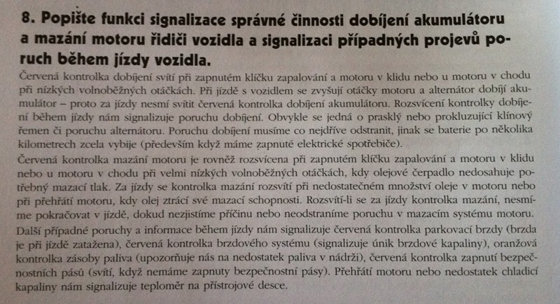

Dotaz vznikl díky autoškole, pamatoval jsem si totiž, že tam byla zmínka o nedostatečném mazacím tlaku oleje při volnoběhu, až dnes se mi zase dostala učebnice do ruky. V loni v horách jsme nechali auto běžet přes noc a vše bylo v pohodě, tak mě zajímalo zda je naše auto vyjímka (pozn.: samozřejmě teď už vím že není) a nebo zda je to neaktuální informace v učebnici Autoškoly z r. 2008.

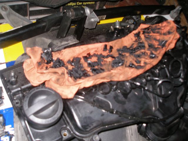

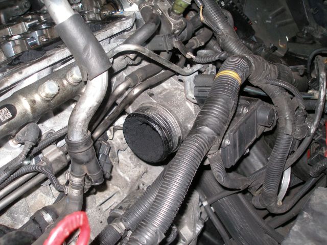

Nenechavat motor bezet na volnobeh po nastartovani za studena. Volnobeh pouzivat vzdy kdyz ma motor provozni teplotu. Jinak dochazi k velke karbonizaci diky nedokonalemu spalovani neohrateho motoru.Dalsim problemem jsou EURO normy.Cim vice euro tim vice bordelu zustava v motoru pri studenem spalovani. Zahrivat vsechny TDI,CDTI,TDS,DSE, jizdou sak vy vite primerenou zatezi cca do 2500otacek.
Nejradeji mam lidi co nastartujou naftaka a jdou skrabat okno. U diesla nastartovat a jet.
Na fotce je motor, jehoz majitel cistil pravidelne okna (EURO 4)!
